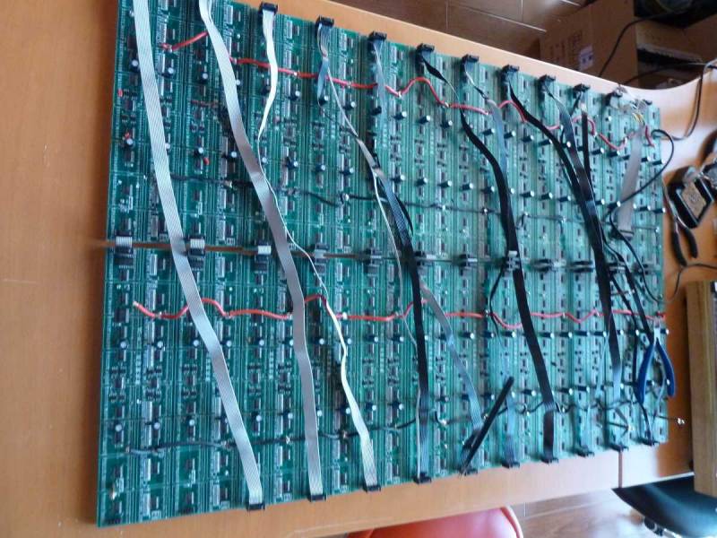

 楼主| 发表于 2011-8-2 16:29 | 显示全部楼层
直接用排线做的08口转换排线插头, 像这样:
https://www.yleee.com.cn/attachments/forumid_26/1108021531aff06c89f088955d.jpg.thumb.jpg
可以带动大屏。

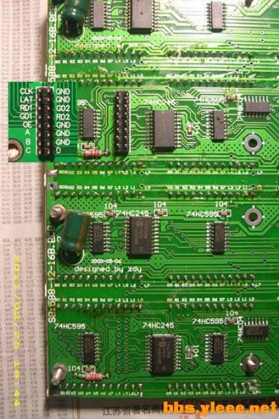

发表于 2011-8-9 21:39 | 显示全部楼层
其实在接标准LED控制板时就不需要上下连接的。 如下图,
自己用单片机控制既可仿照08接口, 输出4个数 ...
mdy-5153 发表于 2011-7-7 12:35 http://116.255.141.47/images/common/back.gif
08接口的屏,如何使用这个程序啊?? R1R2接HC595_RD这一个口  G1G2接HC595_GD一个口吗?
经测试,只用一路R1 G1 不行,上半屏显示日期 温度正常。下半屏黑屏。
如果将R2 G2与R1 G1 短接,出现下半屏绿屏。
如果将R1 G1  R2 G2 都接上,那么上下两个屏都显示一模一样的日期 农历  和温度。。。如下图。
发表于 2011-8-9 23:06 | 显示全部楼层
不是这样啊,能不能只改温度的“点”和温度℃颜色啊?
发表于 2011-8-10 00:06 | 显示全部楼层
a60885262 发表于 2011-8-9 21:39 https://www.yleee.com.cn/images/common/back.gif
    我没有试验个这个程序,看楼主不在论坛,我想还有一个连接方法你没有试过。
单片机输入连接R1 G1 ,把输出R1 G1 连接到输入的 R2 G2 ,试试看了。
发表于 2011-8-10 12:33 | 显示全部楼层
单片机输入连接R1 ...
shqi2003 发表于 2011-8-10 00:06 http://116.255.141.47/images/common/back.gif
    输出口的16针,与输入口的16针引脚排列是一样的吗?
