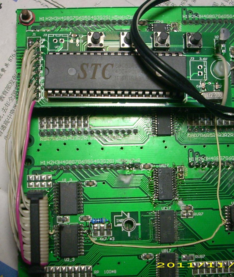

你好,请问单片机控制32*64点阵08接口的,按定义直接从单片机引脚接到点阵屏引脚上是吧,中间不需要控制卡或什么别的吧?或者你按照我的那个“四字左移屏”程序简单画一张接口线路图给我好吗?我不会做转接线、、、谢谢了
发表于 2011-11-30 13:31 | 显示全部楼层

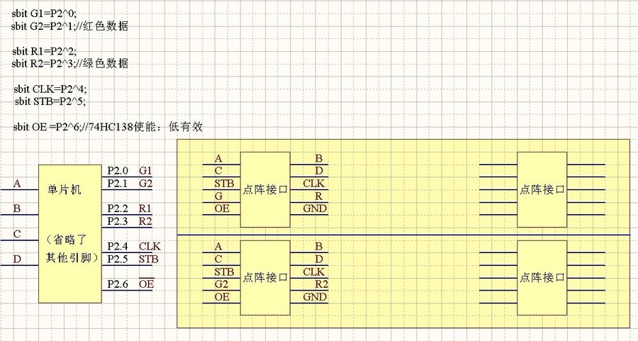

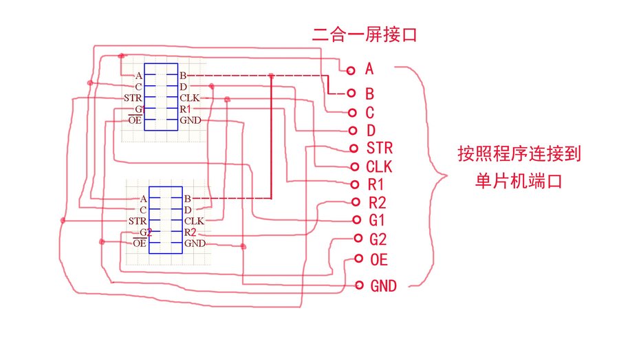

发表于 2011-11-30 13:36 | 显示全部楼层
你按照下图核对一下,是不是这样连接。有可能因为程序电平和你屏接口电平不一样,还需要修改程序端口电平定义。
发表于 2011-11-30 13:41 | 显示全部楼层
我以前就是这样做试验。
发表于 2011-11-30 21:59 | 显示全部楼层
你按照下图核对一下,是不是这样连接。有可能因为程序电平和你屏接口电平不一样,还需要修改程序端口电平定 ...
shqi2003 发表于 2011-11-30 13:36 https://www.yleee.com.cn/images/common/back.gif
谢谢你的图,我画的就是和你一样的,现在成功了一些例子,但你叫我测试的两个程序却没成功,现象为:本来程序要的地方显示的很暗,而程序不显示的地方却显示红色的了、、、我以前没成功的原因就是因为很多程序都没写A.B.C.D接哪里,所以A.B.C.D没接、、、现在想再请教个问题,A.B.C.D应该根据什么来接单片机I/O口,貌似很多程序都没定义这四个、、、、再次麻烦你了、、、
