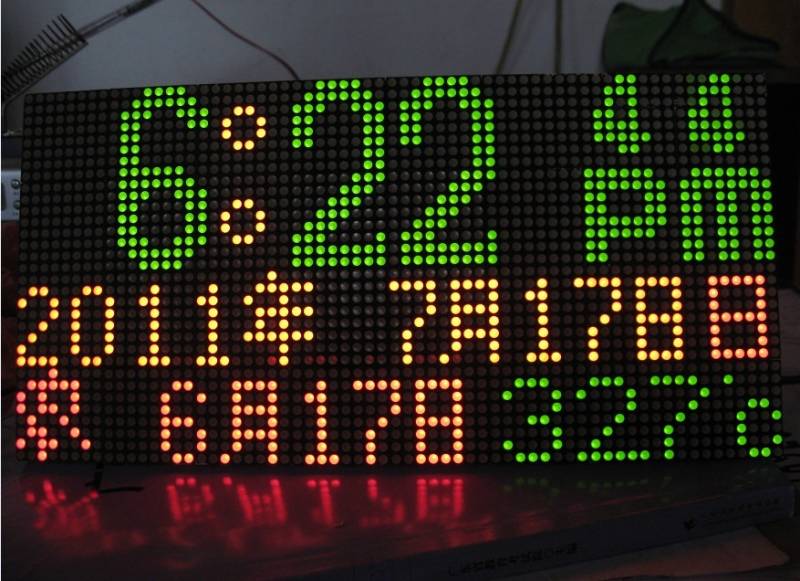

二手双色32*64点阵屏(管芯3.0mm)送32*64万年历程序

回复 397# DIY
    温度显示看不清。是292度还是29.2度?
发表于 2011-7-24 12:21 | 显示全部楼层
回复 400# mdy-5153
使用的是 迷你简中特广告字体
字体文件内容偏大 论坛限制不能上传!
发表于 2011-7-24 12:22 | 显示全部楼层
温度显示29.2度

发表于 2011-7-28 16:55 | 显示全部楼层
有谁能帮助我吗?我用楼主的屏,用STC89C58RD+管脚定义为:A:P1.3 B:P1.2 C:P1.4 D:1.1 LAT:1.5 CLK:1.0 GD:1.6 RD:3.2 OE:1.7。这样定义可以吗?用的是楼主的程序,编译没问题,就是显示不正确,用测试程序也不行,这个跟晶振有关吗?我用的是40M的。初学先谢了
发表于 2011-7-28 17:12 | 显示全部楼层
回复 407# ritadoudou
    不是只改了接口定义就行了,比如那个ABCD,还得看程序中是如何使用的,如果原定义为P10P11P12P13,那就可以直接用P1,你改成了不同的端口,就不能这样用了。看看程序吧。
发表于 2011-7-28 17:19 | 显示全部楼层
哦,这样的,谢谢,那看来是是要飞线了。
发表于 2011-7-28 17:28 | 显示全部楼层
在问下,比如这个里面的3mmtestall测试程序里面的ABCD接口就不在一个端口段上的我如何修改?是不是只能在同一端口段里面修改?
