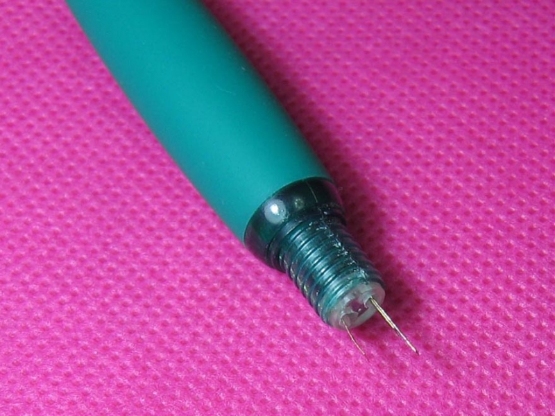

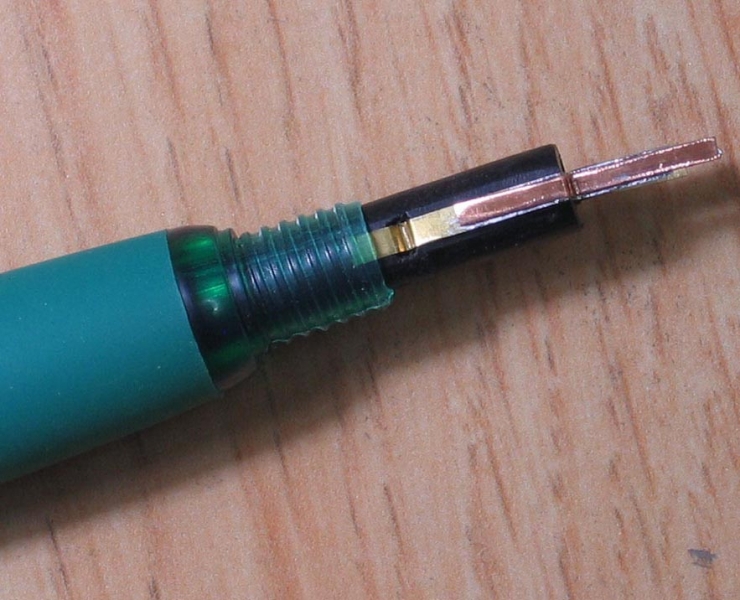

看上了dradeng 兄的英国笔,短消息联系,dradeng 兄慷慨相送,再次感谢!
经过几天认真制作,现在已经完工,下面是制作过程的图片说明:

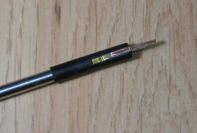

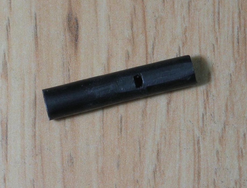

先制作这样的一个塑料管,外径6mm,内径5mm,然后按照T1导电环开口。

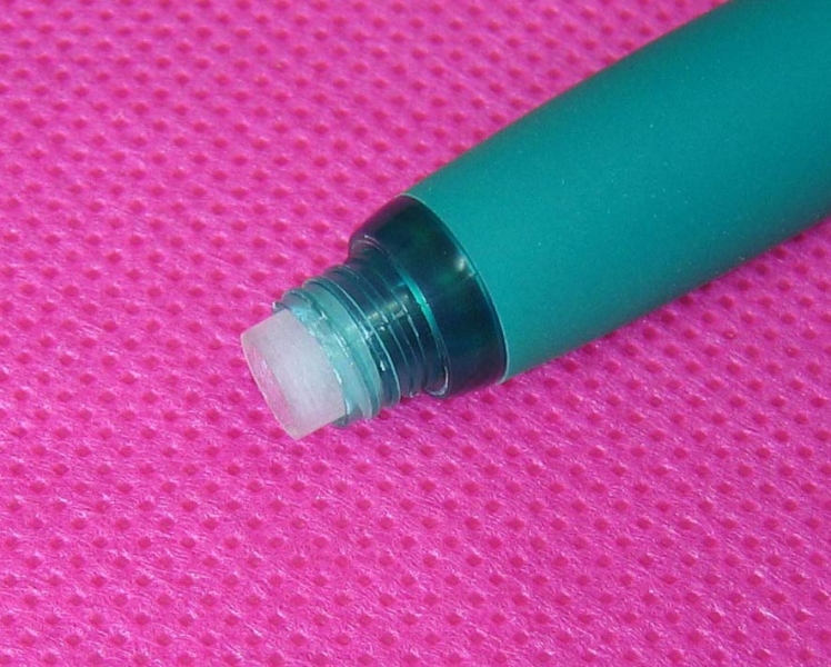

看看插入T1白光芯的图
这个是放上弹性铜片的样子

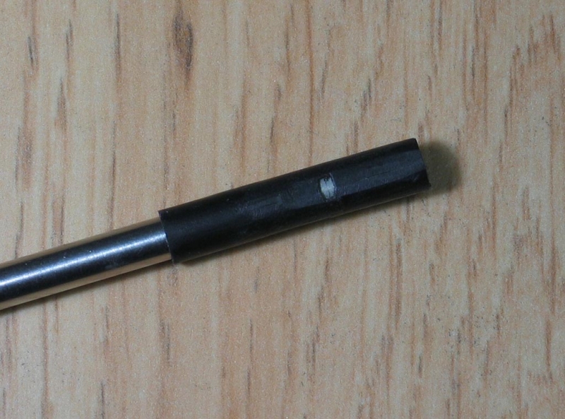

因为笔的内径是6mm的,而T1外径只有5mm,直接插入会松动,所以打磨
一个外径6mm内径5mm的有机玻璃套,这是打磨好的照片。

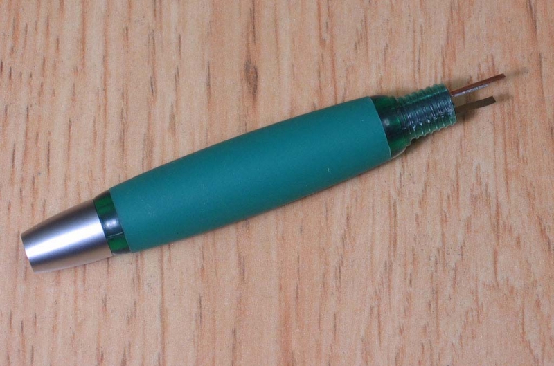

看看安装效果
再来一张插入T1的照片

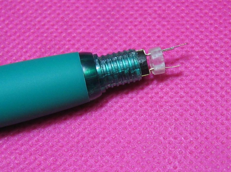

有机玻璃套是用有机玻璃板钻孔加锉刀打磨出来的,来张钻孔还没有打磨的照片
还要打磨一个这样的有机玻璃固定
装入
换个角度

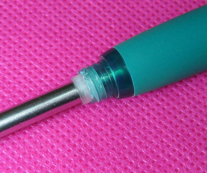

装入一半的

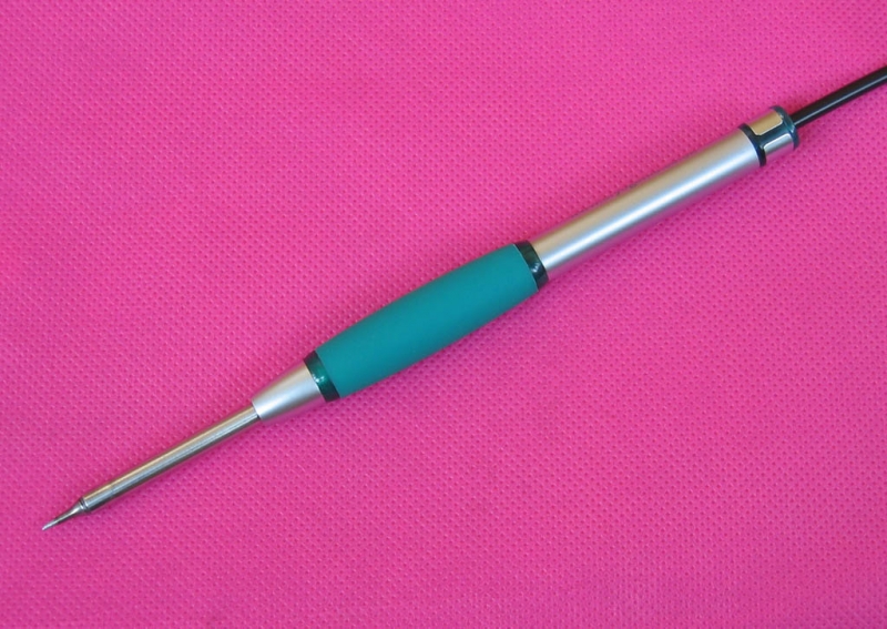

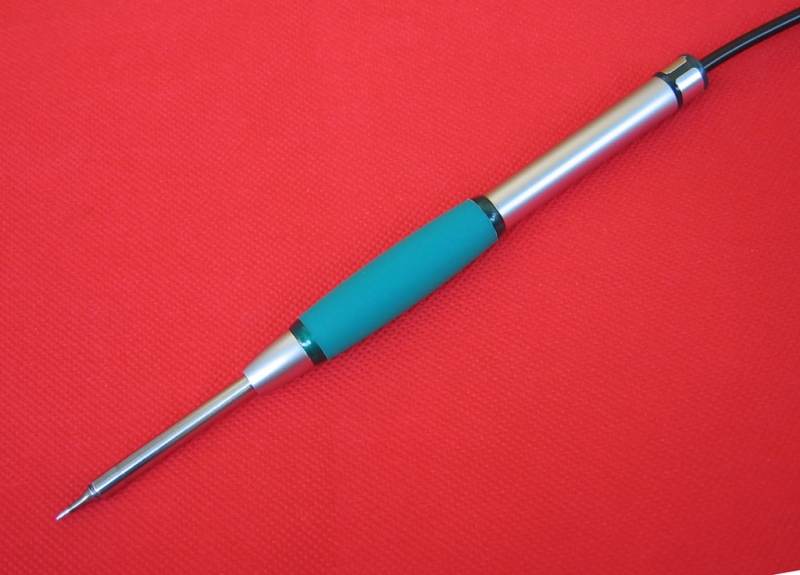

最后的完成图
换个背景再来一张
有机玻璃套最后用氯仿粘在笔套内管里。

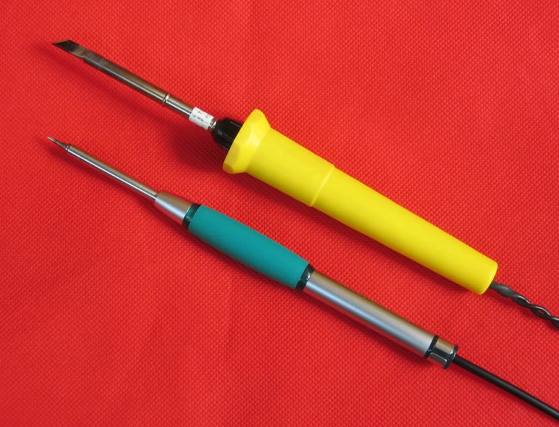

来一张和普通T12铬铁的对比图片

 楼主| 发表于 2011-5-7 20:12 | 显示全部楼层
谢谢大家的支持!在一楼加了一张和普通T12白光铬铁的对比图片

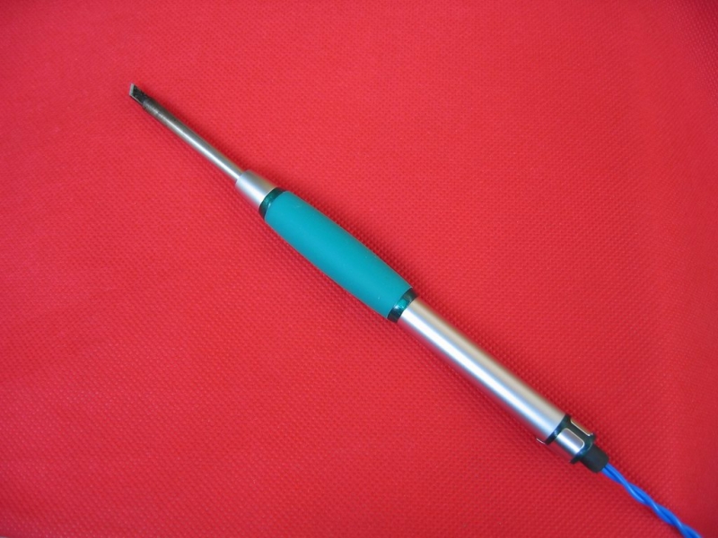

 楼主| 发表于 2011-5-12 00:47 | 显示全部楼层
改了下,现在算是定型了。
