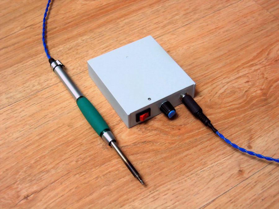

新壶装老酒~~~变奏曲 dradeng 兄送的笔改白光T1手柄

发现相似的笔
有办法把控制电路板塞进笔杆吗?
PC8988 发表于 2012-3-29 10:41 https://www.yleee.com.cn/images/common/back.gif
    T1就可以,T12应该不行,T1后面会空很多出来,可以DIY一团电路进去,开板有点麻烦。搭棚焊好电路,用环氧树脂灌封成一个整体塞进去,调节电位器是个麻烦,有一种6mm的电位器应该可以。
 楼主| 发表于 2012-3-29 20:52 | 显示全部楼层
漂亮!就是一个工艺品啊!楼主还舍得用吗?
c.pc 发表于 2012-3-29 18:42 https://www.yleee.com.cn/images/common/back.gif
    使用的时候小心点就可以了,一般我都是做移动使用,和这个配合:
