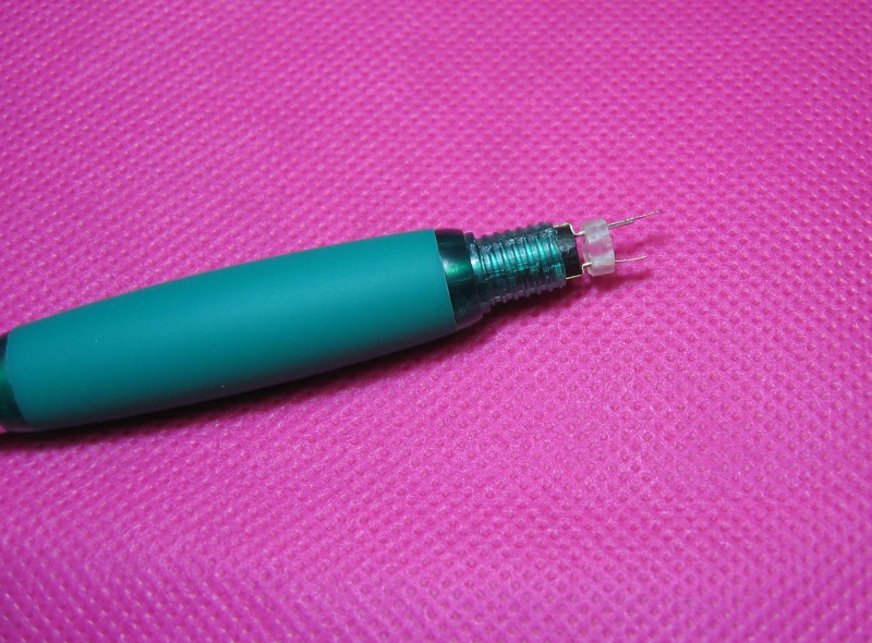

 楼主| 发表于 2011-5-12 13:37 | 显示全部楼层
弹性铜片的固定看这张照片,就是靠那个有机玻璃按住的。

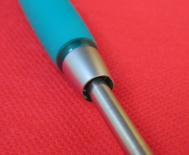

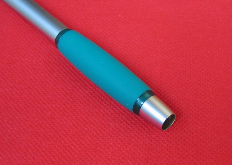

 楼主| 发表于 2011-5-12 18:45 | 显示全部楼层
更新点制作细节的图
打磨前部的金属,磨短了,加大空径让白光头可以顺利装入。
拧上去看看
装上白光头,可以看到和白光头其实有一定的距离
防止金属部分太热

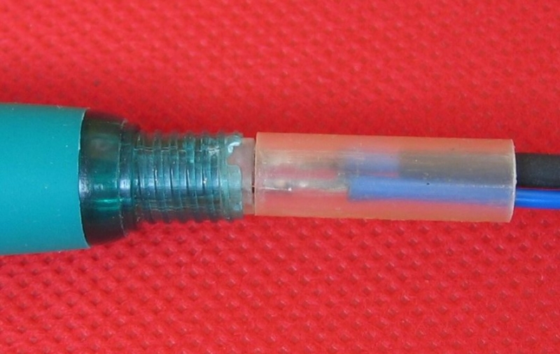

焊上引线,原来用黑色的线,后来感觉这个线手感更好
用一截塑料套管,套管长度正好可以被后面拧上的笔管
顶死
