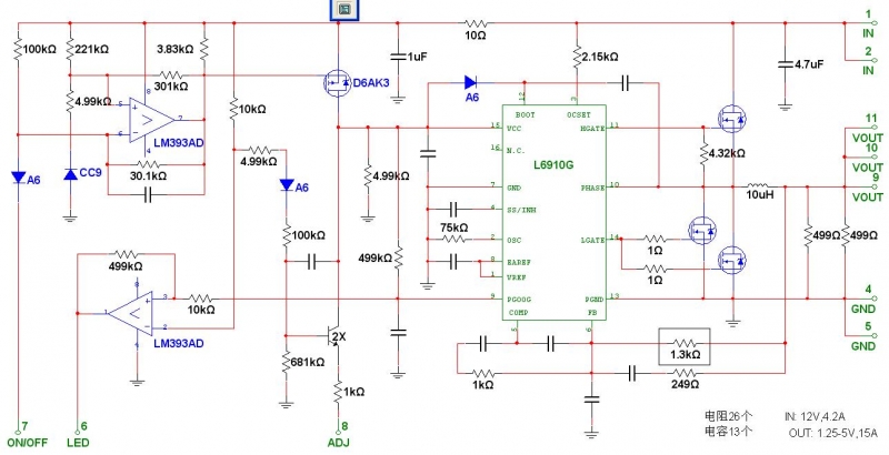

原理图早就画出来了,感觉关注的很少,也没动力了。既然还有人关注,就把图发了吧。
最近比较忙,一直也没具体详细的校对,部分小电容没测。
此图仅供参考,不敢保证完全准确,发现问题大家提出。
DELL模块.ms10.zip (145.72 KB, 下载次数: 805)   Multisim 版图

发表于 2011-5-16 21:20 | 显示全部楼层
谁来分析一下ADJ端调压的原理?感觉比较怪异,没有用6910的FB端调节电压。
这是商家给的图,ADJ是调压端么??
还是我画错了,怪怪的。
