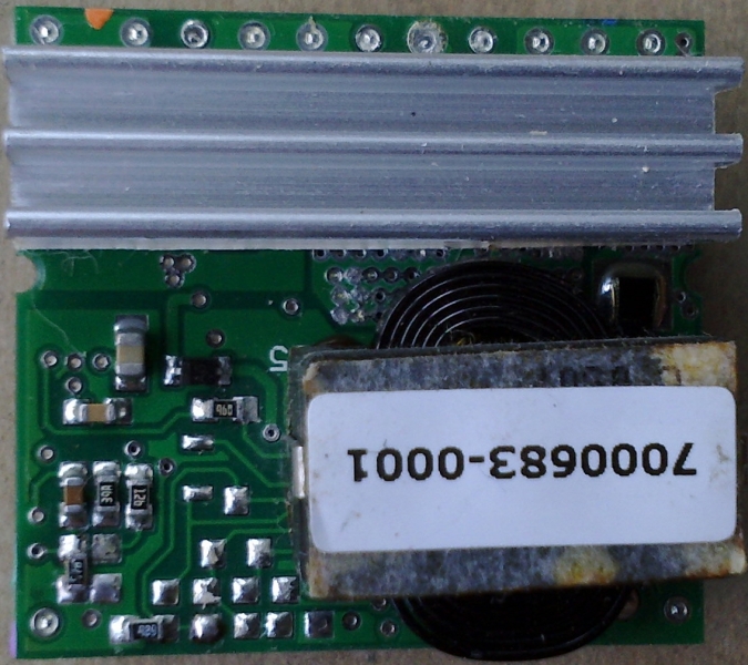

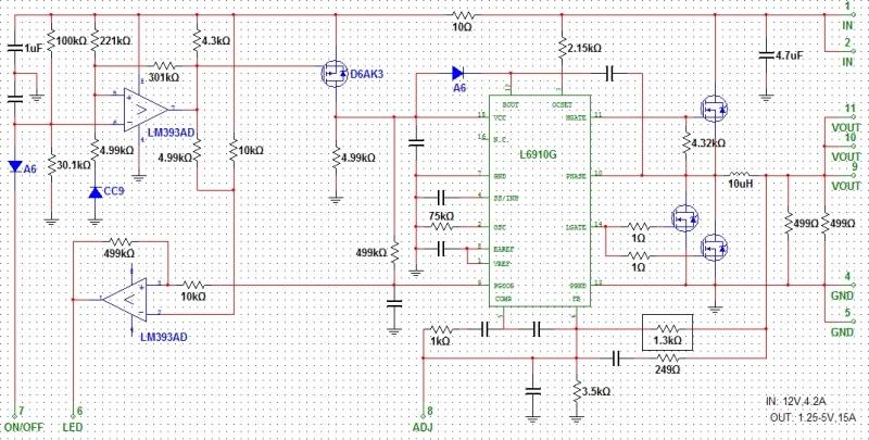

发图! 发图! DELL 15A 模块图纸,还是发出吧!!!
发表于 2011-5-22 17:51 | 显示全部楼层
上面那个小板子图片是网上的,传错了,下面这个是我的:

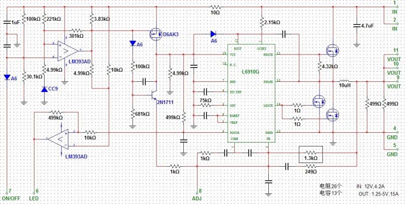

经过整理,SUN2773和我的模块电路差别(依次顺序):
发表于 2011-5-23 22:31 | 显示全部楼层
两位辛苦,换来更全面准确的电路图,大力支持。

回复 21# zhen_gj
   你俩人的应该一个是15A 一个是20A的 因为我手头恰好各有一片 所以猜测黄色铜带电感是15A版本 黑色铜带电感的为20A         过流保护跟补偿部分可能有区别 而且mos也不同 15A用的 20A用的st 60nll
发表于 2012-1-11 22:08 | 显示全部楼层
黄色线圈的就是SIL15C,15A的版本,黑色线圈的是SIL20C,DATASHEET表示此模块可以全载运行,前提是散热风速2米/S
