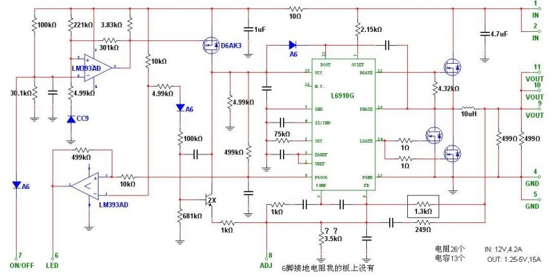

发图! 发图! DELL 15A 模块图纸,还是发出吧!!!

感觉你那个FB端1.3K电阻下面的249欧姆电阻和小电容的连接位置不对,你再测一下看看?
发表于 2011-5-17 22:45 | 显示全部楼层
按照原理分析,LM393以及外围电路没什么作用。
发表于 2011-5-18 17:57 | 显示全部楼层
多谢楼主,还真搞出来了
发表于 2011-5-20 14:26 | 显示全部楼层
楼主的图和我画的个别地方有出入,不知是我们的模块不同还是抄图有误差,特别是上图中的ADJ的连接电路。我前段时间也只是画了个草图,也因为关注的人太少,都没信心了。待我整理一下再上图,我们共同研究。

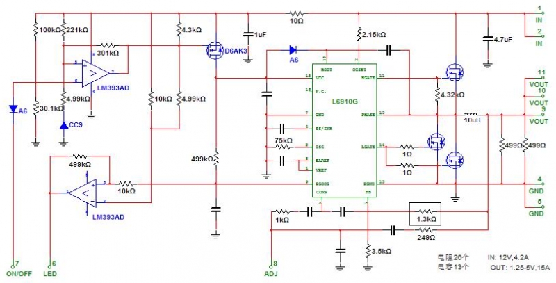

结合个人的描绘,对楼主的电路图做了修改:
DELL模块(修改后).rar (135.38 KB, 下载次数: 718)
图中运放部分小有出入,差别较大的是ADJ部分。L6910的6脚有一个接地电阻,并且是直接连接电路板的ADJ(第8脚)。6脚连接的1.3K电阻在外接可调电阻时应去掉,相应图如下:

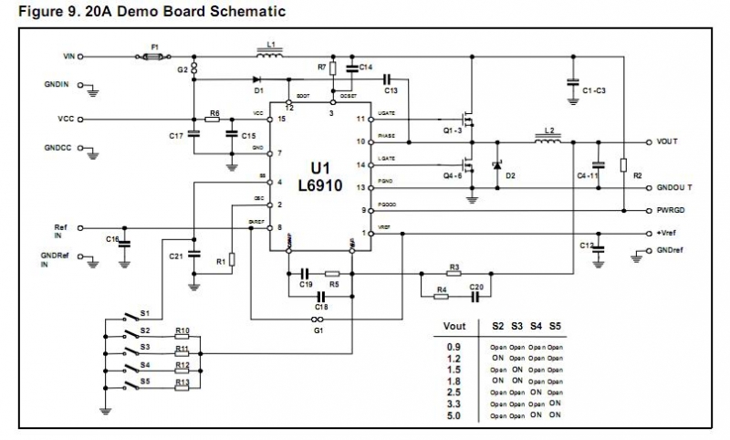

发个L6910的PDF电路,供参考:
修改后的抄板电路未必都正确,仅起到参考作用,期望楼主及其他朋友进一步核对。

 楼主| 发表于 2011-5-21 15:33 | 显示全部楼层
回复 16# zhen_gj
参照你的图,我有重新校对了一下,把图纸改正了。
我的板没装6脚接地电阻。
ADJ接三极管的电路你研究没有?我画的对不对?

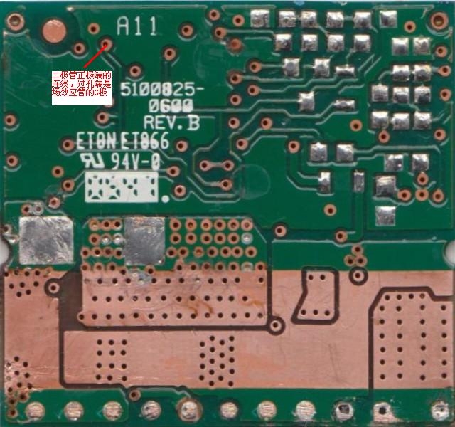

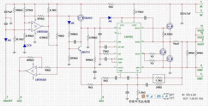

回复 18# sun2773
我看了一下你和我的板图,的确不大一样,不过电路板的电路是一样的。根据你这个板子画了一下电路图,你这个三极管电路如下:
    你我两个板子上的元件对比:
通过上面重新画的三极管电路就不难分析出原理了
下一步我想着重研究下这个模块的扩展应用,希望楼主和其他朋友们多提供一些经验共享啊~~
