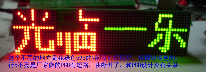

 楼主| 发表于 2011-5-18 13:48 | 显示全部楼层
沈老师,什么时候能看到效果啊??
weihegeng 发表于 2011-5-18 13:24 https://www.yleee.com.cn/images/common/back.gif
已经点亮了,不过现在有2个问题,1】厂家制板有一点点小问题,2】元器件安装也有点小问题。
现在去厂家那里商量修改意见。

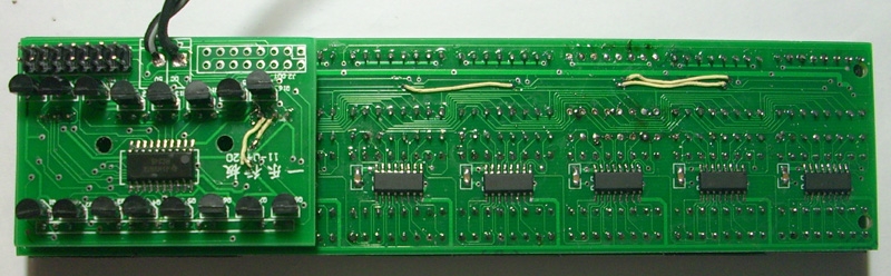

 楼主| 发表于 2011-5-18 20:34 | 显示全部楼层
实物图和显示图来了。以后模块下面的595焊接以后要仔仔细细检查哦。
