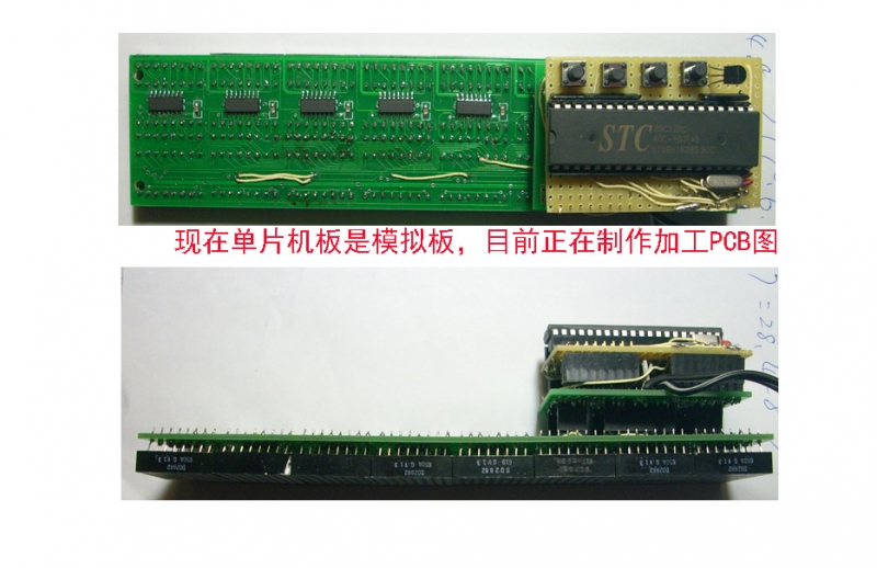

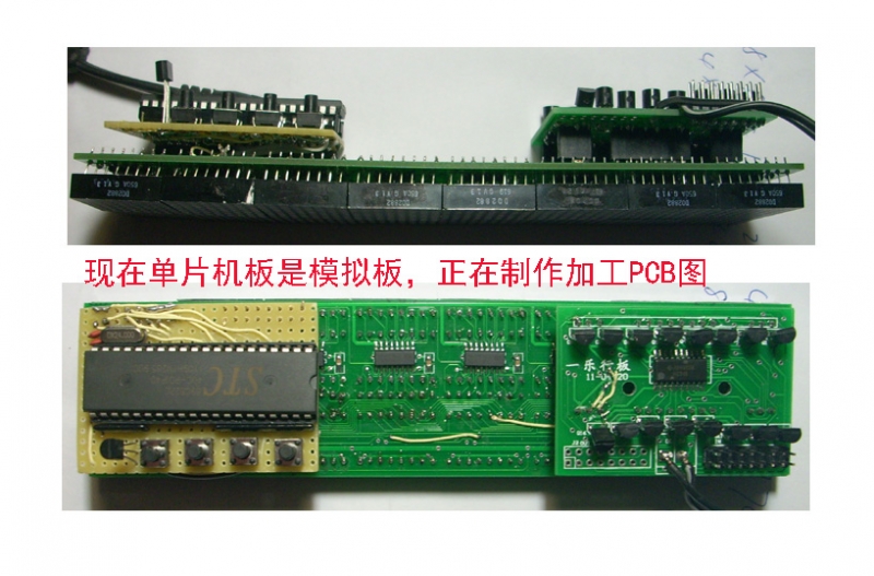

 楼主| 发表于 2011-5-23 11:42 | 显示全部楼层
情况通报
1.9模块的PCB板样板安装后显示完全正确,为了进一步做的完美一点,增加了一块单片机板,搞个3合一完整版本,考虑到单片机板和显示板固定【以后做外壳厚度小】以及单片机板和行板固定【以后做外壳厚度大一点】2种固定安装方法都可以自己选择,所以又请倪工在百忙中再进行显示板的修改和增加单片机板的PCB。
安装方法1
安装方法2
再一次严重感谢倪工的大力支持!!!!!!!!!!!!!!!!!!
发表于 2011-5-23 12:03 | 显示全部楼层
如果是重新做板的话,建议考虑:
1、把“行板”和“单片机板”合并——做在“一块板”上面......这样子,加“点阵板”(大板),总共就是两层——板上留有08标准接口的位置(如果位置富余,还可以多留几个接口接插件的位置......),使通用性更加好的条件下、结构更加紧凑一些。
2、行板上面的驱动三极管,是否可以使用贴片封装——或者安排“普通和贴片”两种封装位置——全部贴片化?
发表于 2011-5-23 12:07 | 显示全部楼层
老冯的建议不错,完全赞成!
发表于 2011-5-23 12:24 | 显示全部楼层
建议应该参考一下成品的显示板,至少行驱动及mos管部分应该做到led PCB上
然后使用标准接口,两边都有,可以极联,行驱动可以使用贴片,这样才是正规方法
还应该考虑几个支架孔之类的
还是应该买块商业板参考一下
