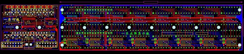

1.9模块的PCB板实验专用交流贴。

    现在看来显示板设计是最关键的,在显示板适合的情况下再考虑行板和单片机一体化设计比较方便,等显示板出来以后,有了实物,行板和单片机板设计可以论坛集思广益,请会员参于设计。
发表于 2011-5-23 17:50 | 显示全部楼层
现在看来显示板设计是最关键的,在显示板适合的情况下再考虑行板和单片机一体化设计比较方便,等 ...
shqi2003 发表于 2011-5-23 14:56 https://www.yleee.com.cn/images/common/back.gif
显示板——点阵板,的确是“最关键”的。
一则,是点阵模块引脚的密度很大,布通走线不易;
再则,是点阵电流比较大,在高密度的情况下,走线宽度受到限制.....易于因电源回路的内阻太大而产生自激.....
不是说“布通即可”的!
感谢 倪工。

显示板——点阵板,的确是“最关键”的。
再则,是 ...
无锡风 发表于 2011-5-23 17:50 https://www.yleee.com.cn/images/common/back.gif
           分析的不错。
           实际设计时也考虑到这个问题。因此一开始布线就考虑红绿是由行板分别供电的。这样干扰也小!
           此布线密度很大,走线宽度确实受到限制

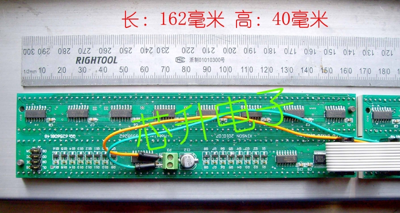

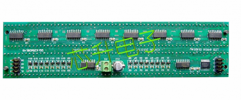

这么小 确实有难度啊  积极参与

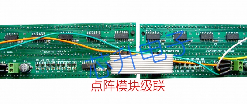

还有另一家的  这家做的是单色的 大家欣赏
全新最小点阵显示屏,仅16.2*4厘米 长*高,可做遥控指示牌,遥控万年历,组成电子显示屏幕、可代做
量大价格另议!!
学单片机的朋友注意了:买显示屏送测试程序(汇编和C都有)+原理图
可提供散件,价格110元/套
另有显示屏的驱动板出售:带232和485接口,DS1307时钟芯片,有红外接收头、配遥控器。24个IO口用排针引出,可做51单片机的实验板用。现遥控器+驱动板仅售30元。
*.1.9mm单色红高亮LED点阵模块
*.46*16最小的LED点阵显示屏单元板(162*40mm 长*高)
*.1/16扫描方式
*.8线标准接口,可直接用控制卡驱动,也可用单片机驱动。连接标准控制卡需要转接板
*.可级联(带总线驱动器),组成大屏幕

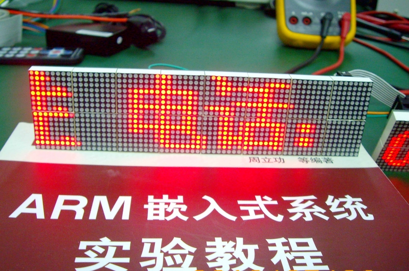

1.9mm点阵屏 最小LED电子显示屏 带壳】一 口 价: 650.00元,这个外壳不错,不知道什么材料的。

数码LED是共阴还是共阳的呢, 如果是共阳的话,建方用贴片ULN2803(才18脚)。替代16只三极管,那么多三极管太难搞了,不好看也占空间。
