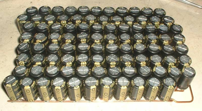

其实最好的办法是在焊接之前先测试下电容。
发表于 2011-6-6 19:15 | 显示全部楼层

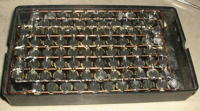

用190只左右,分2板放在电动车充电器的外壳中,场管是15只75N75

发表于 2011-6-6 20:58 | 显示全部楼层
我是这样焊的,我认为这样有效的利用导线
用190只左右,分2板放在电动车充电器的外壳中,场管是15只75N7 ...
彬枫 发表于 2011-6-6 19:15 https://www.yleee.com.cn/images/common/back.gif
焊得很漂亮,但是否铜线细了点?目测铜线直径似乎<2mm
fat 发表于 2011-6-6 20:58 https://www.yleee.com.cn/images/common/back.gif
效果才是“真理”!

发表于 2011-6-7 00:35 | 显示全部楼层
我认为不应过分考虑省铜丝还是尽量减少电阻,而是应当重点考虑放电时每颗电容的电流均衡、每颗MOS的电流均衡。
