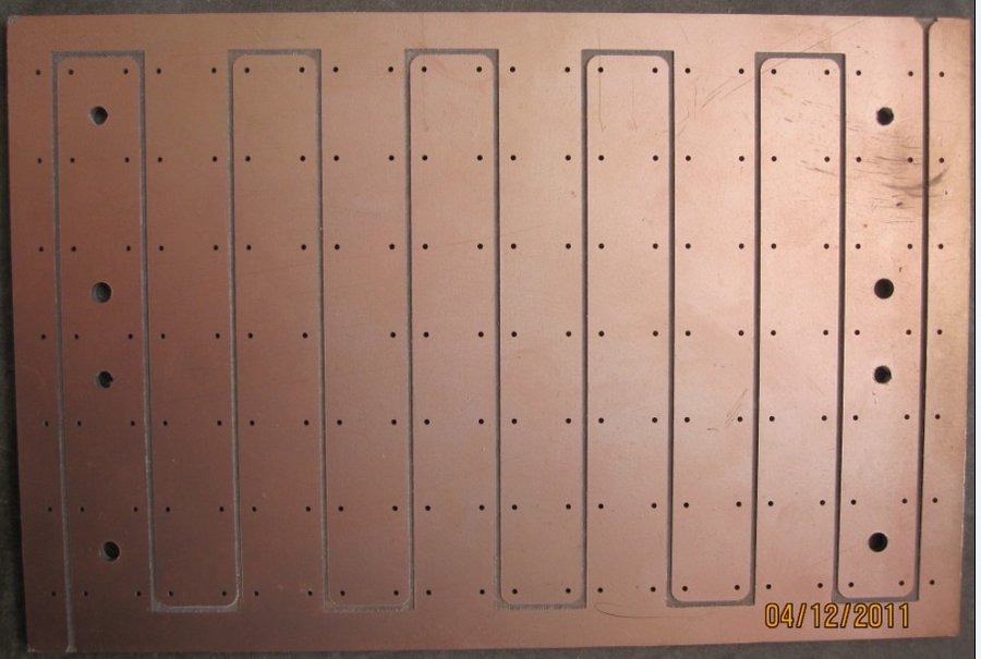

我也着手做了, 用NE555控制 点焊时间,  现在基本做好了, 手头电容严重不够, 现在才上121个电容
PCB用雕刻机 ...

    人是哪里的啊????以16V2200UF的体积,  2斤也没多少个的,
我现在电容焊上121个, 不给力, 只有点火花, 焊点处 冒点烟..屁事都没有...
上点图, 手头没有大的PCB, 用的是10*15CM的,
电容扩展的那块板没照到相片, 照片是昨天拍的, 今天在PCB上都加导线加锡加粗走线, 都是层叠起来用..
