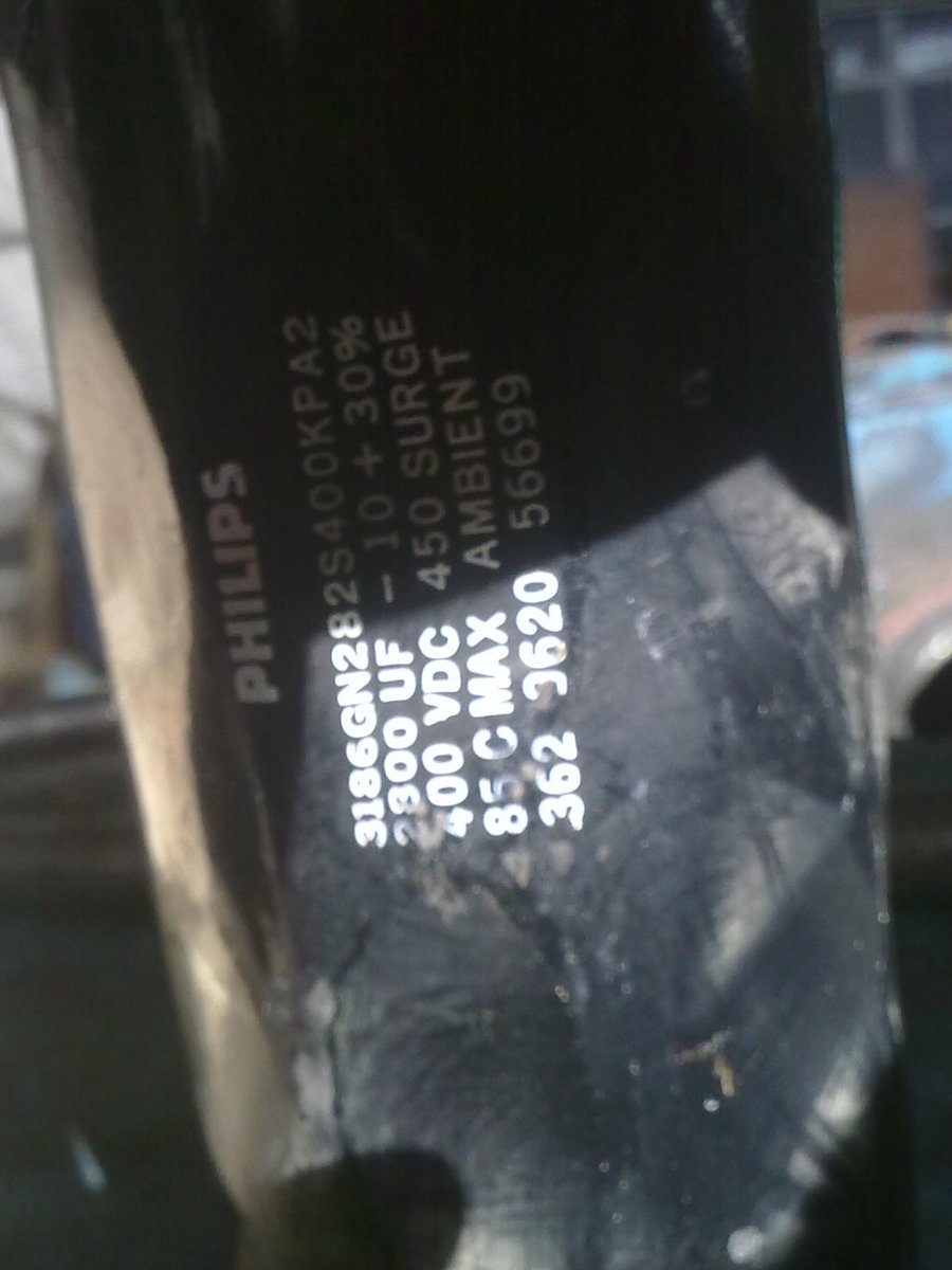

回复 320# qzlbwang

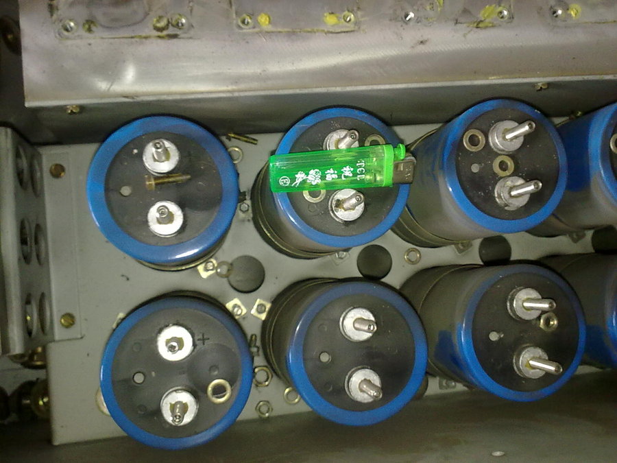

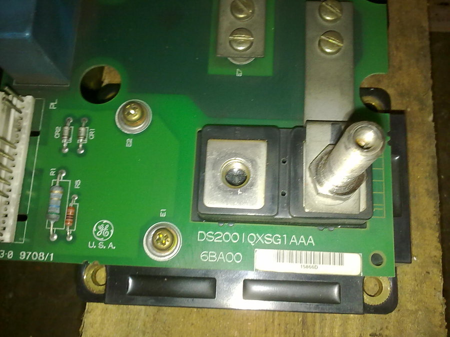

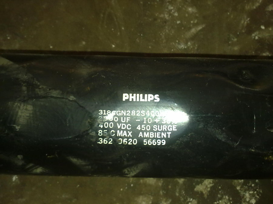

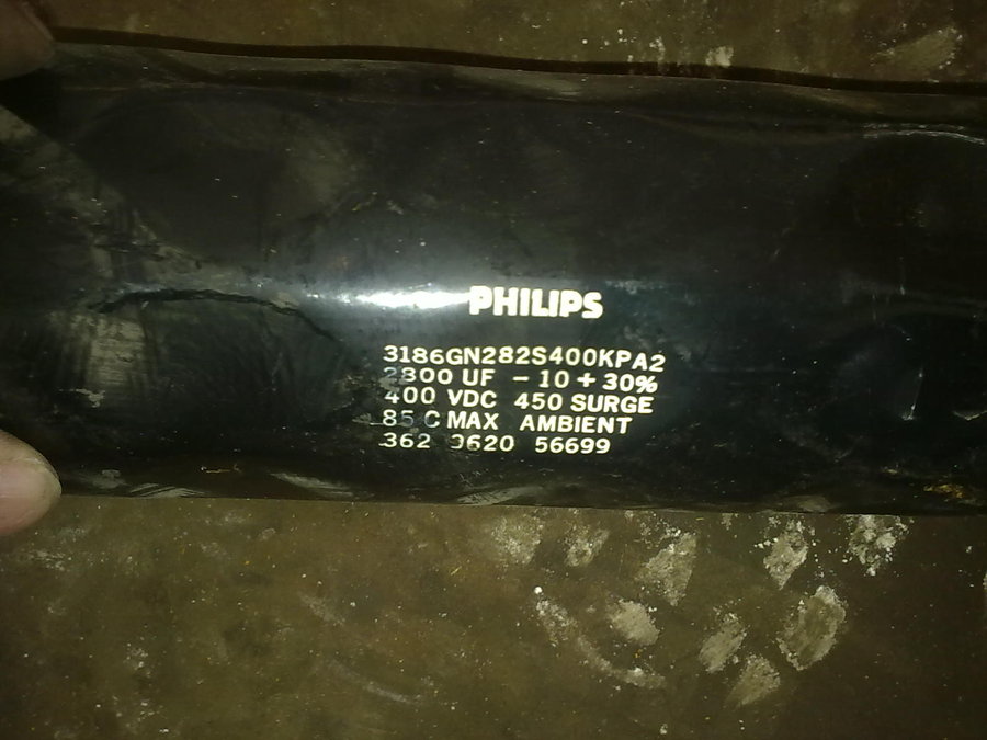

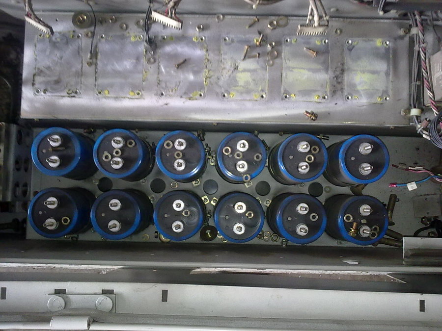

    呵呵,美国通用大功率驱动柜中的。该驱动柜输出电流大约500A.
发表于 2011-11-30 11:45 | 显示全部楼层
回复 321# hanjijiu
    这只是滤波用的,未必适合大电流放电!

发表于 2011-11-30 21:43 | 显示全部楼层
回复  qzlbwang
hanjijiu 发表于 2011-11-30 20:48 https://www.yleee.com.cn/images/common/back.gif
电容很强悍,不过因为电压高,接触不良很容易打火的,而且因为电压太高,电流非常巨大,控制开关不好办啊,成品的电容储能点焊机一般是用大电容通过变压器来变流输出的
发表于 2011-11-30 22:55 | 显示全部楼层
回复 323# hanjijiu
    这种电容是电力传动上用来滤波的,并不十分合适非常大的电流放电。
发表于 2011-12-1 08:27 | 显示全部楼层
回复 324# fat
    请问电流多大,变流器的具体参数?

发表于 2011-12-5 19:03 | 显示全部楼层
我也着手做了, 用NE555控制 点焊时间,  现在基本做好了, 手头电容严重不够, 现在才上121个电容
PCB用雕刻机做的 10*15的PCB, 面积小, 分几层, 电容阵列的板和主板层叠起来用
