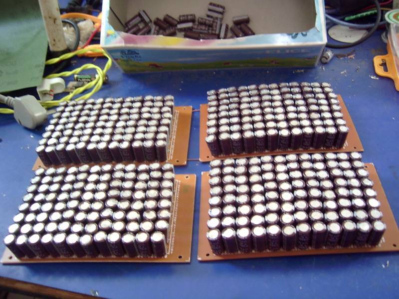

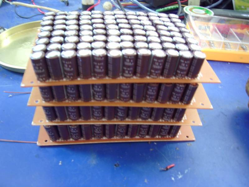

电容阵列焊好后,就又不想动手了,我用的是1000uf/16V的,12x8一板,X4板,共384个电容,摸死管是用45N03,用了30个。[img][/img]

4板摆开
4板摆开
4板叠上来
4板叠上来
我的电容阵更强大,电容是1000uf/16V的,12X8再X4板,一共384个电容,0.384F,模死管我用的是45N03,30个,
