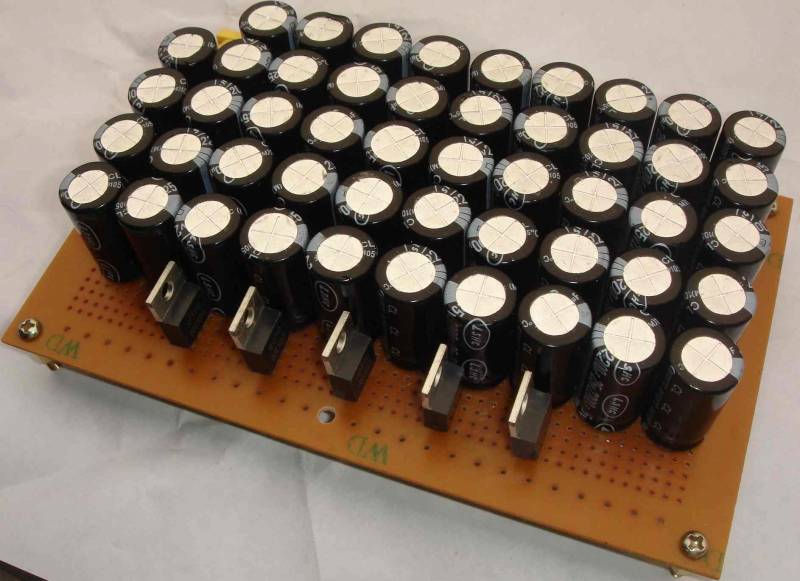

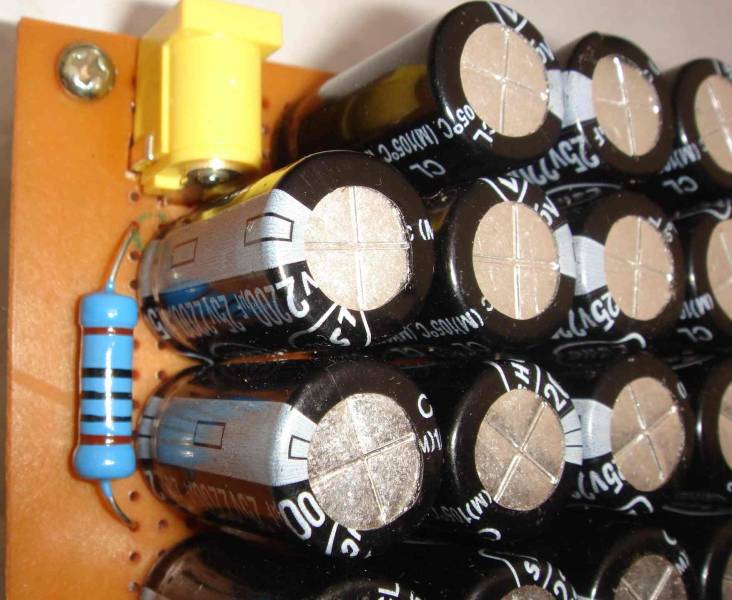

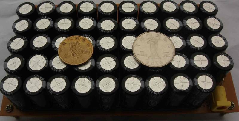

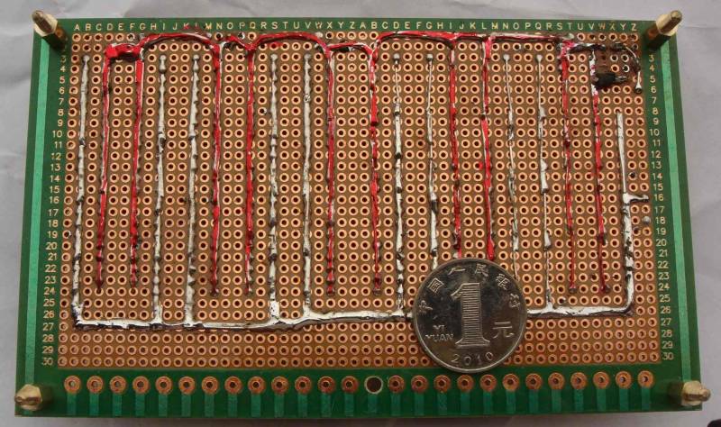

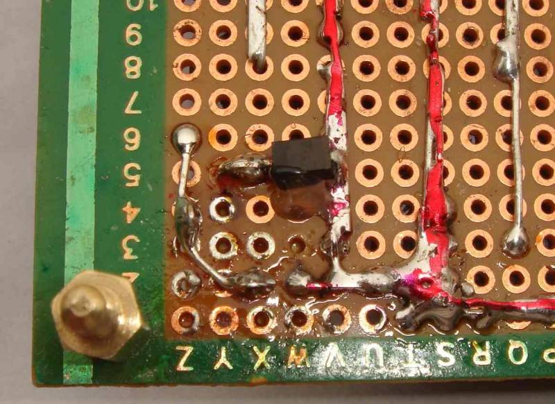

 楼主| 发表于 2011-6-13 18:21 | 显示全部楼层
不知道老冯实验的结果怎么样,以前用3KW变压器做的,用黄铜棒可以用的,也很好焊,就是太重了,看到这个体积 ...
彬枫 发表于 2011-6-13 12:51 https://www.yleee.com.cn/images/common/back.gif
实在不好意思!已经被 彬枫点名两次了。
我的进度非常慢——因为眼睛不行,只能在白天上班有空时进行.....至今只焊好两块洞洞板......一块上面50个2200uF/25V电容器,需要四块!
MOS管还没有安装上去;
只是先把电容器的引出线、连接起来,还没有加“干线”。
准备做成“积木”结构——两块洞洞板“线对线”连接,再叠加......
发表于 2011-6-13 18:55 | 显示全部楼层
感觉冯老师的连线细了点,恐怕无法输出足够的电流。
发表于 2011-6-13 23:05 | 显示全部楼层
3AG1 发表于 2011-6-13 18:55 https://www.yleee.com.cn/images/common/back.gif
    冯老师上面说“还没加干线”呢
 楼主| 发表于 2011-6-14 09:12 | 显示全部楼层
冯老师上面说“还没加干线”呢
fat 发表于 2011-6-13 23:05 https://www.yleee.com.cn/images/common/back.gif
fat看得仔细!
做到一半,才想到一个“具体问题”:
究竟是如上图所示那样地、把一块板上所有的电容器都先并接起来,然后再去接MOS开关电路;
还是每个MOS开关先“分担”一些电容器——譬如就我这块板子,每十个电容器接一路MOS开关?
哪种连接方式,比较更加合理?
就“均流”而言,第二种(“分担”)似乎比较合理(每个MOS开关管负担的电容器是基本一样的)?
而第一种,接线比较方便——不需要动脑子......
发表于 2011-6-14 09:36 | 显示全部楼层
“每十个电容器接一路MOS开关”
这样做的话,充电要稍微麻烦点,万一其中一组电压与别的不同、或者MOS导通的时刻不一样,还会造成放电瞬间对其中一组大电流充电。
我开始也这样做的,想来想去,还是用导线给连到一起了。
