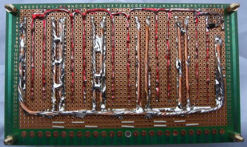

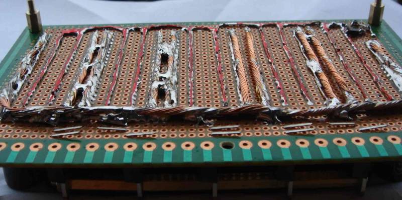

 楼主| 发表于 2011-6-14 17:46 | 显示全部楼层
感觉冯老师的连线细了点,恐怕无法输出足够的电流。

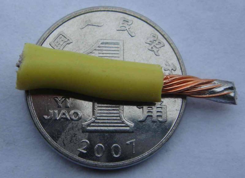

3AG1 发表于 2011-6-13 18:55 https://www.yleee.com.cn/images/common/back.gif
“支流”贴了粗线——AV软线剥出,绞紧直径2.2mm。
只是贴了几根,焊锡没有啦!
不知道,粗细够不够了?

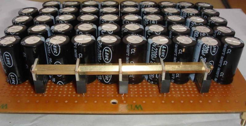

发表于 2011-6-15 15:25 | 显示全部楼层
电容用闪光灯专用电解比较好(因为适合大电流放电),电压高存贮的能量也高(比如220μF/330V的电解充到300V的电压的能量有9.9焦耳,淘宝上这个电容卖2块钱一只)。输出再用变流器进行变换(成品的电容储能焊机都是有变流器的)。这样效果是否更好呢?

发表于 2011-6-15 21:32 | 显示全部楼层
电容用闪光灯专用电解比较好(因为适合大电流放电),电压高存贮的能量也高(比如220μF/330V的电解充到300 ...
qzlbwang 发表于 2011-6-15 15:25 https://www.yleee.com.cn/images/common/back.gif
高压的用什么作开关来控制放电呢?高压大电流的,成本太高了,也就<30V的用MOS成本还可以接受
发表于 2011-6-15 22:34 | 显示全部楼层
fat 发表于 2011-6-15 21:32 https://www.yleee.com.cn/images/common/back.gif
    高压小电流,经变压器变为低压大电流。
发表于 2011-6-16 09:19 | 显示全部楼层
回复 258# snoopy8008
    因为有变流器,所以同样的焊接电流下,高压侧的电流小很多(比如说用1:5的变流器的话只有5分之1),300V的电压也不算高,可以选择选择的很多:MOS管,IGBT,可控硅等
发表于 2011-6-16 09:21 | 显示全部楼层
回复 257# fat
