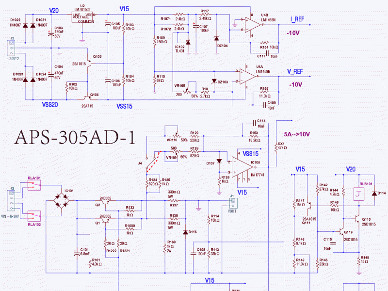

这个是APS-305AD-1的30V5A电源实测图

<P>说正经的: 上面的电源输出部分没加个大电容,会不会影响反应速度? 以前做了几个电源都是加了电容的,但在电压由高往低调,而且空载的时候,电容上的高电压泄放通道又是个问题,(比如,电压从20v 很快调到2v 时,至今我也没看出高压是从哪泄掉的</P>
<P>&nbsp;</P>
发表于 2009-3-28 21:10 | 显示全部楼层
加个假负载把电放掉就行了<br><br>另外,测试的结果呢?稳定度如何?<br>

原帖由 <I>老弹弓</I> 于 2009-3-28 21:00 发表 <A href="https://www.yleee.com.cn/redirect.php?goto=findpost&amp;pid=5589&amp;ptid=823" target=_blank><IMG alt="" src="https://www.yleee.com.cn/images/common/back.gif" border=0></A> 谢谢!现在论坛好象有bug,大图显示不全,无法用鼠标拖动在新窗口打开图片。 只能另存了再看。 &nbsp; 说正经的: 上面的电源输出部分没加个大电容,会不会影响反应速度? 以前做了几个电源都是加了电容的,但在电 ...
</P>
<P>&nbsp;</P>
<P><FONT color=navy><FONT size=4>输出少画了一个电容,电容大小470uF, 此电容接在输出接线柱上.</FONT><BR></FONT></P>

原帖由 <I>donkeygl</I> 于 2009-3-28 21:10 发表 <A href="https://www.yleee.com.cn/redirect.php?goto=findpost&amp;pid=5590&amp;ptid=823" target=_blank><IMG alt="" src="https://www.yleee.com.cn/images/common/back.gif" border=0></A> 加个假负载把电放掉就行了另外,测试的结果呢?稳定度如何?
</P>
<P>&nbsp;</P>
<P>接的话应该接在取样电阻以前,才不影响电流取样,</P>
<P>&nbsp;</P>
<P>没示波器,也无法测试稳定度。</P>

问下LZ,这个PCB的大小
