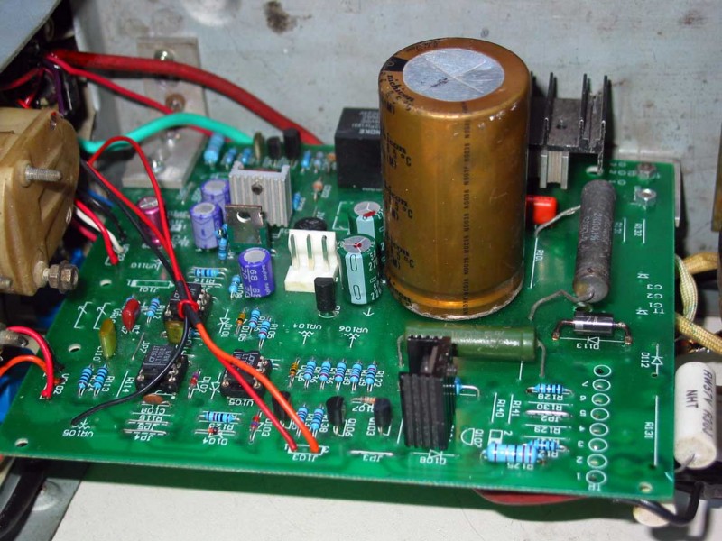

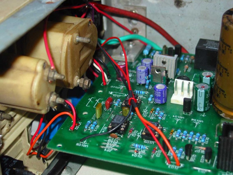

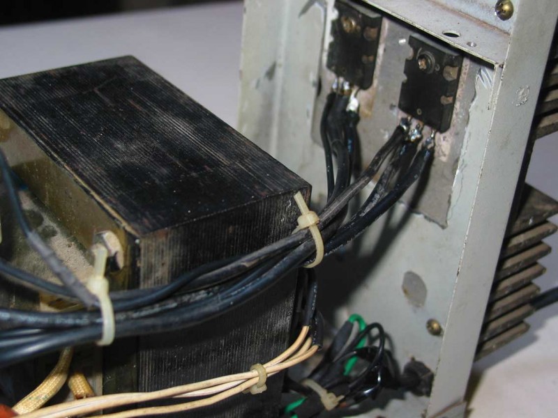

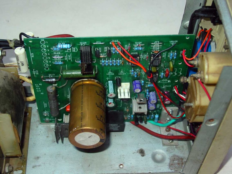

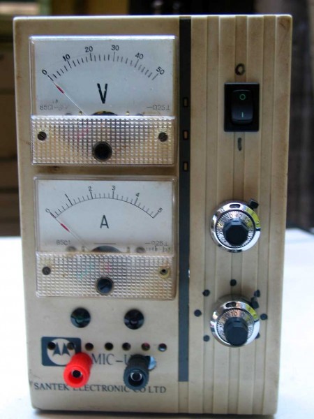

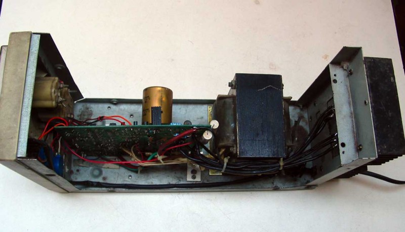

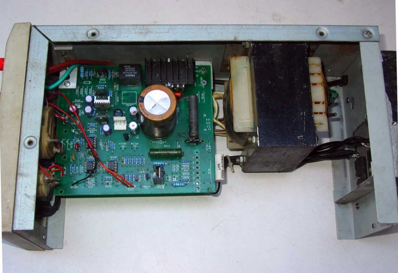

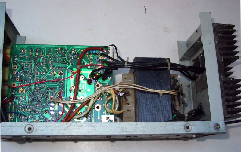

楼主: jiaming
30V 5A 电源

楼主能不能提供高清电路图和pcb打印图,空了可以做个试试

是呀,强力要求楼主发张器件资料全面的图纸,最好有楼主自己的仿制调试要点,求您了!

参考楼主的线路图,刚好找到块差不多的印板,DIY了个电源,性能的确很好。恒压:0-30V。恒流:0-5A。

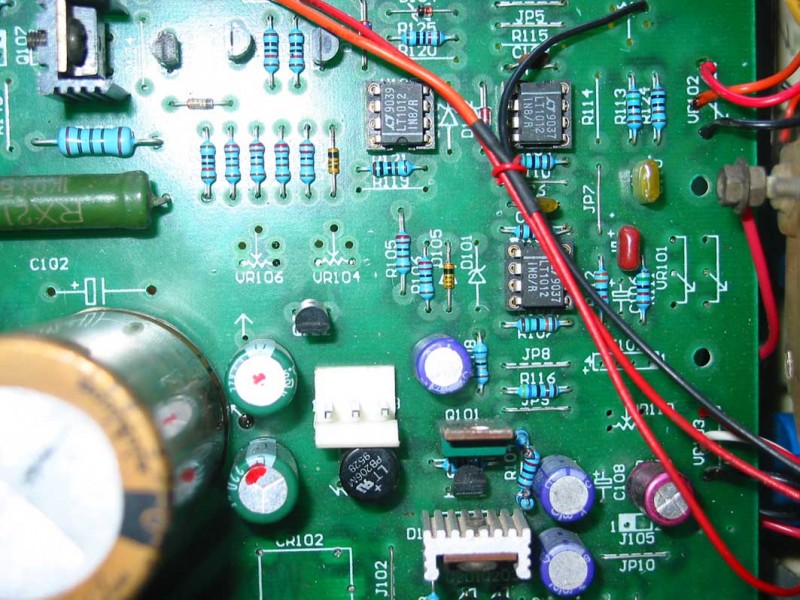

请教一下圈住部分的分压电阻起什么作用,这两个分压电阻取得是运放正电源的电压,当运放正电源存在纹波或电压波动时会造成基准波动,会不会造成输出电压的波动?运放正输入端接地不好吗?再有这两个分压电阻的阻值是如何确定的,谢谢
