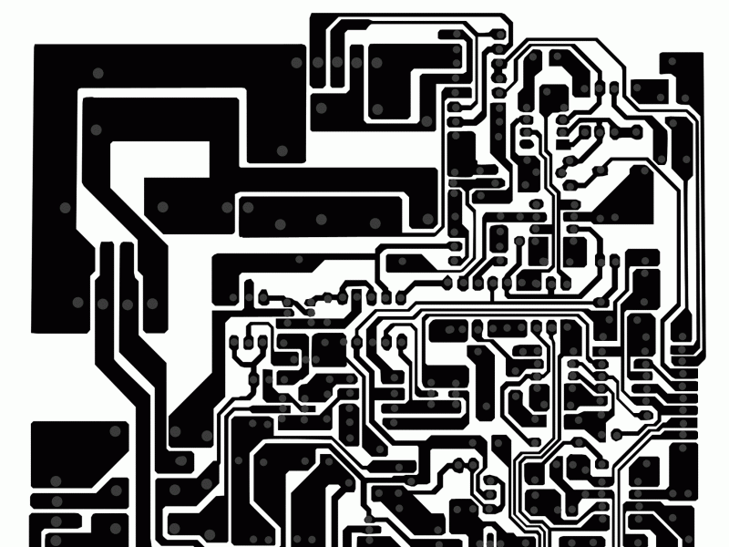

<P>随便上图试试,300DPI的PCB,(照相而来的PCB,后经调整),是有所误差的.</P>

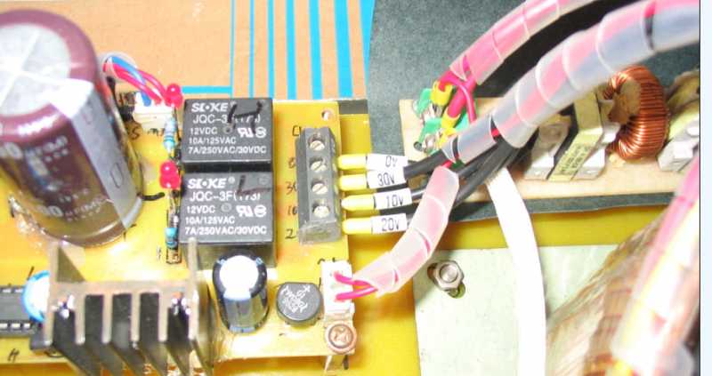

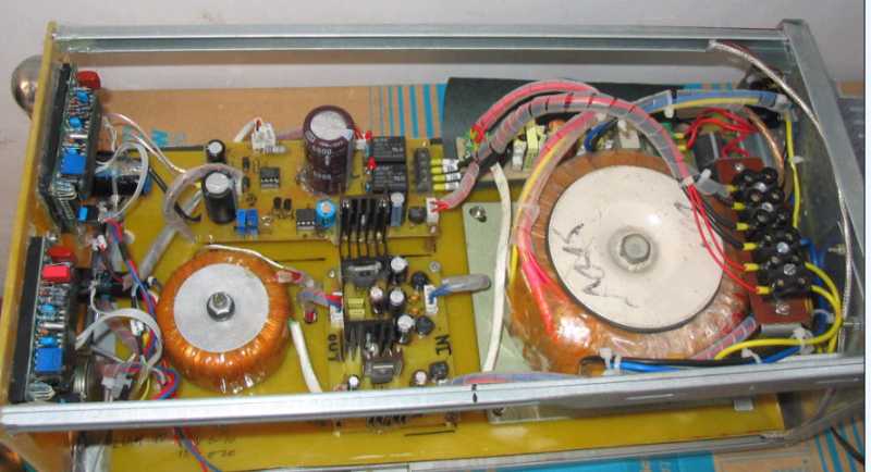

发表于 2009-4-7 08:43 | 显示全部楼层
<P>这类电源不错,就是用到的电压组数比较多。 仿制的两个,上个半成品图。</P>
<P>外壳是用卧式电脑机箱改制的。</P>

 楼主| 发表于 2009-4-7 12:54 | 显示全部楼层
动手能力比较强.

发表于 2009-4-7 18:12 | 显示全部楼层
谢谢各位鼓励
做成这样还是很乱的,diy的东西一般都只做一个,做完后发现有的地方留多了,有的地方留少了, 假如能用同样的东西做第二个的话,由于有了第一次的经验,速度会快很多,同时能改正第一版的许多缺点,也会美观很多。 可惜,机箱只有一个,环变只有一个。。。。 下次做又是第一次。。。。
