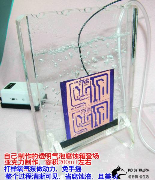

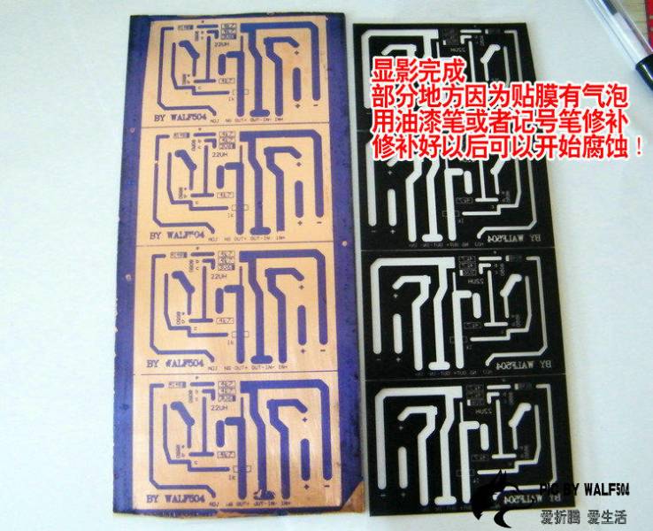

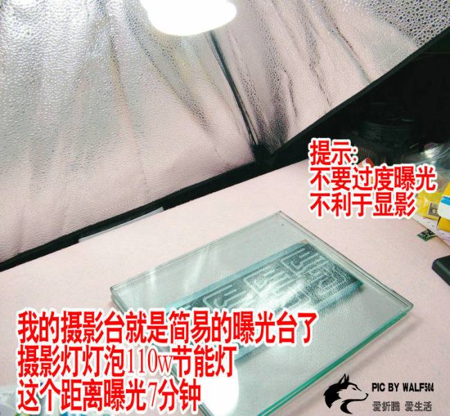

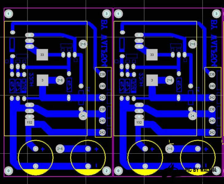

walf504-感光膜做pcb既气泡腐蚀箱开工纪念(更新视频)
发表于 2011-6-15 12:14 | 显示全部楼层 |阅读模式
不说别的了,文字都在图片里
1.jpg 2.jpg 3.jpg 4.jpg 5.jpg 6.jpg 8.jpg 7.jpg 9.jpg 10.jpg 11.jpg 11b.JPG 11a.JPG 12.JPG 13.JPG 14.JPG 15.JPG 16.JPG 17.JPG 18.JPG 19.JPG 20.JPG 21.JPG 22.JPG 23.JPG

气泡腐蚀箱怎样做的, 用什么粘的?

 楼主| 发表于 2011-6-15 13:01 | 显示全部楼层
腐蚀箱是用氯仿粘的,
大家有需要我可以做套件
