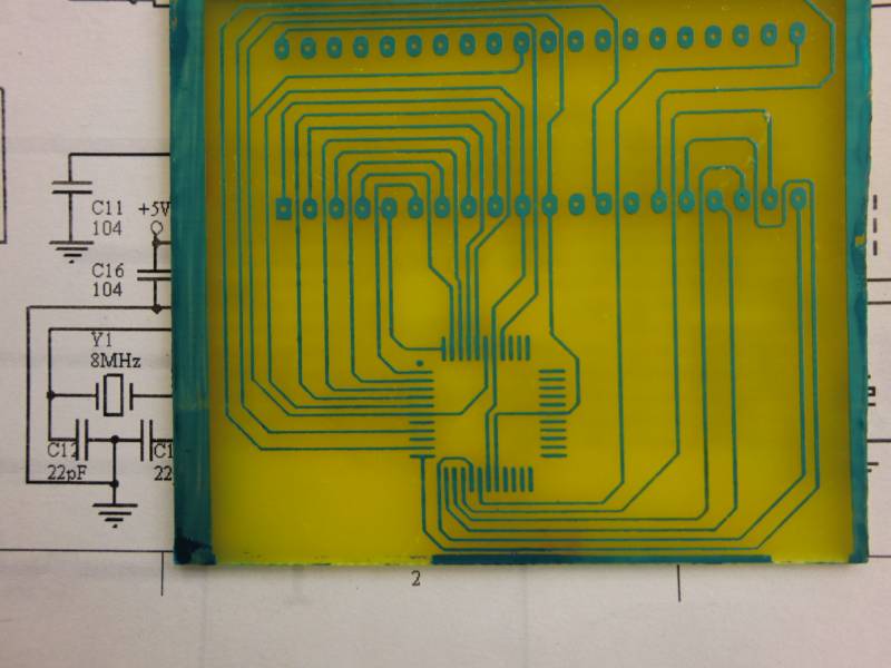

不错 我感光膜实验了很多次都搞不好 工序多 打印胶片买了第一次普通便宜的胶片 第二次磨砂胶片  实验了很多 ...
dj0099 发表于 2011-6-15 21:35 http://116.255.141.47/images/common/back.gif
    用这个好,代替感光干膜 感光板 感光膜,以前和你的经历差不多,现在用这个,基本每次都成功,我做出最小的线条是0.2MM。很漂亮。
这里买的,http://item.taobao.com/item.htm?id=5985770686&frm=       不是在帮打广告哦,确实好用。用紫外线灯1分钟搞定。

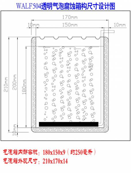

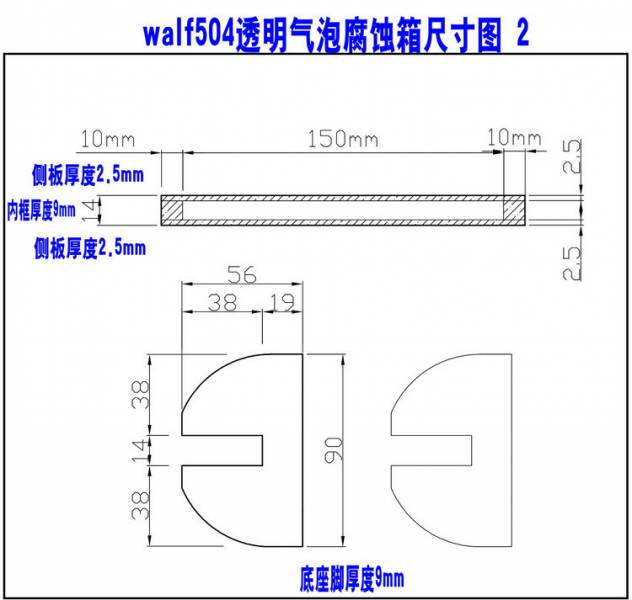

腐蚀箱多大的?长X宽X高,装液体的宽度??????
