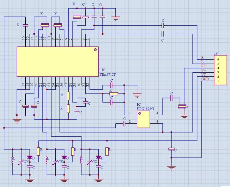

回复 29# wulishui
    请问TEA5712T用什么封装?
 楼主| 发表于 2011-6-23 15:34 | 显示全部楼层
回复  wulishui
    请问TEA5712T用什么封装?
lihongran 发表于 2011-6-23 15:13 http://116.255.141.47/images/common/back.gif
    sop32的。电解是1206,云母是0805,变容管也是0805。

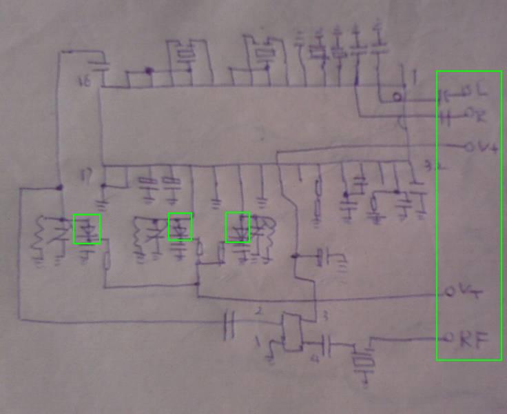

发表于 2011-6-23 15:40 | 显示全部楼层
回复 24# wulishui
问题:
1、圈中的5个端子是用插座吗?还是随便用5个焊即可?
2、圈中的3个二极管是用直插还是贴片?
3、所有无极性都用0805封装吗?
4、电解是用直插还是贴片?
回复 33# wulishui
    好的
 楼主| 发表于 2011-6-23 15:43 | 显示全部楼层
回复 35# lihongran
    输出6个端子(加一个GND),也是用插座。
发表于 2011-6-23 16:02 | 显示全部楼层
回复  lihongran
wulishui 发表于 2011-6-23 15:43 https://www.yleee.com.cn/images/common/back.gif
    请问这个GND是电源的GND还是音频输出的GND?
 楼主| 发表于 2011-6-23 16:08 | 显示全部楼层
回复 37# lihongran
    是电源的。
发表于 2011-6-23 16:40 | 显示全部楼层
回复 38# wulishui
    请看图有错不? 再整理一下
 楼主| 发表于 2011-6-23 17:26 | 显示全部楼层
回复 39# lihongran
    兄弟你真厉害!只有一处错误,就是31脚的电阻还有串联一个电容到地。你漏了一个电容。
