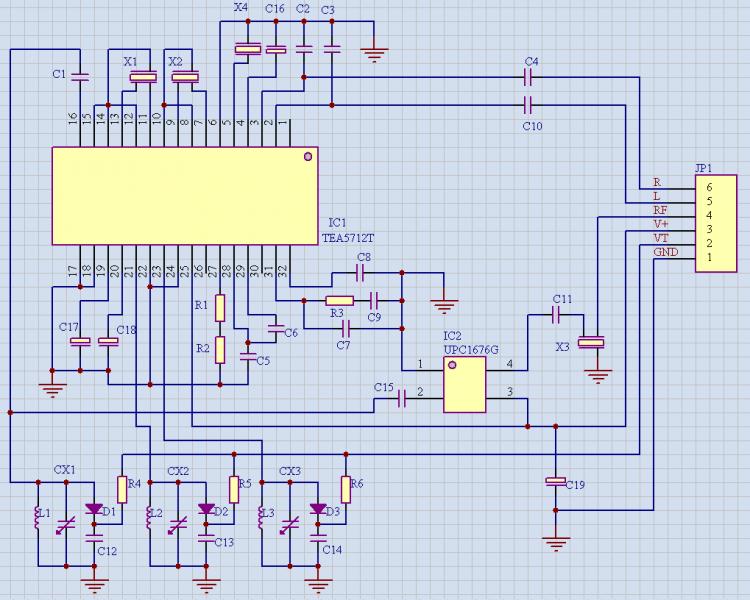

等等,有问题!upc1676G引脚似乎有问题!

    改回来了,请看看,另请说明下面元件的尺寸
 楼主| 发表于 2011-6-23 17:40 | 显示全部楼层
回复  wulishui
    请看图有错不? 再整理一下

    你看PDF抓图,似乎这个upc1676引脚很变态,跟正常集成块起始引脚编号不同的!你好像刚好把它背反了!

回复 43# wulishui
    这个我注意到了,做PCB元件模时我会改反过来的

那没问题了,就差31脚电阻串联一个电容就ok!

    请看42楼,说明一下下面两个图的问题

    VC是方形,脚距离4;L是3x5长方形,脚距是5,外径3,脚直径0.5

    对了,能否在L1,2,3各并联上一个电容?原来我打算手工画,把它省了,现在觉得省了会不会不好,想加上。

    可以,0805的吗?
