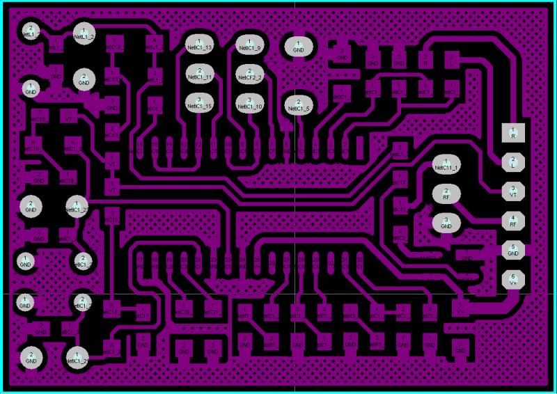

    TEA5712T的PCB已画好了
 楼主| 发表于 2011-6-23 21:28 | 显示全部楼层
回复 52# lihongran
    好,漂亮!非常感谢呀!

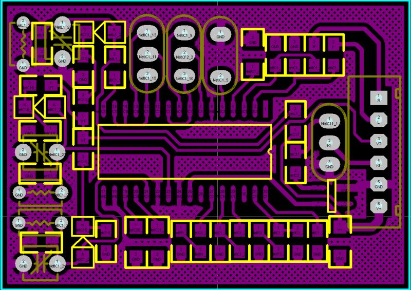

    哎呀不好,有问题!两个陶瓷滤波器的引脚错了!应该是中间脚接参考地,两边输入输出的,你做成一边脚接参考地,中间脚做输入输出了,这样不能用的。
 楼主| 发表于 2011-6-23 21:51 | 显示全部楼层
集成块6,7脚;10,11脚接的滤波器引脚要对调,RF输入的滤波器也是。
 楼主| 发表于 2011-6-23 21:56 | 显示全部楼层
如果你觉得难改,直接把中间脚接GND,不管那个参考地也可以。

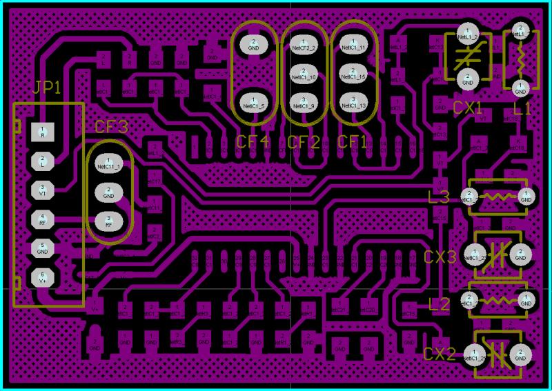

发表于 2011-6-23 22:40 | 显示全部楼层
回复 54# wulishui
    我改改
发表于 2011-6-23 22:52 | 显示全部楼层
回复 56# wulishui
    你看看对没有?
 楼主| 发表于 2011-6-23 22:56 | 显示全部楼层
另外左下方那只电感能否跟VC调换位置,因为RF和OSC电感太近,会形成回馈。最好是两个电感形成垂直。麻烦了!
 楼主| 发表于 2011-6-23 22:58 | 显示全部楼层
回复 58# lihongran
    这下好了。59楼的不用管了。
