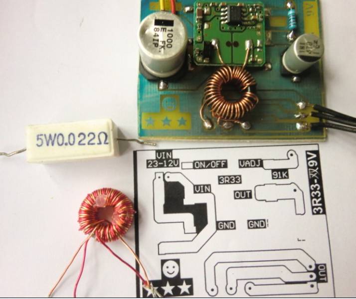

用3R33代替V7双9V电源成功,磁芯用的传说中的 铝磁环 77050A7
下面是用洞洞板焊接的图,输入电压19.5V输出电压8.5V,电流大楷在850MA-1000MA磁芯绕组注意同名端就行了,负边自已试下,(线径0.5MM,绕组按10:12绕)成本约2.5元内 。发上来大家探讨下。 下午做了一个小板,焊接好了,上图。。。。。。。
下午做的小板
下午做的小板
用的就是这样的磁芯电感
用的就是这样的磁芯电感

 楼主| 发表于 2011-6-26 13:44 | 显示全部楼层
回复 2# 德州精诚
    在一楼了,简单的说了下,晚上搞个热转印,在上图。
 楼主| 发表于 2011-6-26 13:46 | 显示全部楼层
回复 3# jigsaw
    老大的V4-V7电源都需要单独正负9V电源的啊。。。。。。

 楼主| 发表于 2011-6-26 15:53 | 显示全部楼层
回复 7# jiangdong0110
    我也不知道,我这个磁环是在一个坏的进口电源上撤的,大小为外直径15MM内直径11MM,厚5.5MM
发表于 2011-6-26 17:40 | 显示全部楼层
3R33隔离模式的应用版本。。
磁芯要求是高频电感。。。可用微波炉测试你的电感是否是高频电感。。
