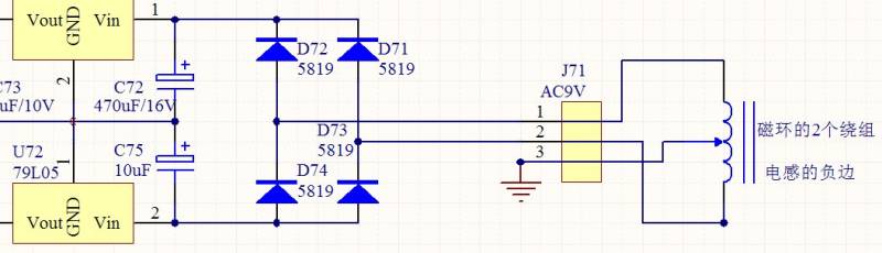

[KIS 3R33] 用3R33代替V7双9V电源成功

 楼主| 发表于 2011-6-26 22:00 | 显示全部楼层
回复 22# 傻咖啡
不可能哦,认真看下电路图,V7是V4演变过来的,其基本电路没变,只是改进了精度和编码器代替KEY而已

 楼主| 发表于 2011-6-27 12:38 | 显示全部楼层
从昨天做好一直未关闭电源试到现在,没一点问题,要注意的是,7805需要加一个小的散热片,用3R33这个电路比用双9V变压器7805要热点,但用变压器,变压器也很热,应该是合理的。

 楼主| 发表于 2011-6-27 15:18 | 显示全部楼层
回复 28# chjhuai
    完全代替双9V变压器,当然是正负压模式了哦!我的是按照G版的电路图做的,其他的就不知道了,看下面的图
3个头的就是磁环绕组,最左边是V7上的电路
发表于 2011-6-27 20:56 | 显示全部楼层
把电感换做双输出变压器??
用一个小电阻做3r33原来负载??
没有用到同步整流,做成DC-AC,然后整流?
