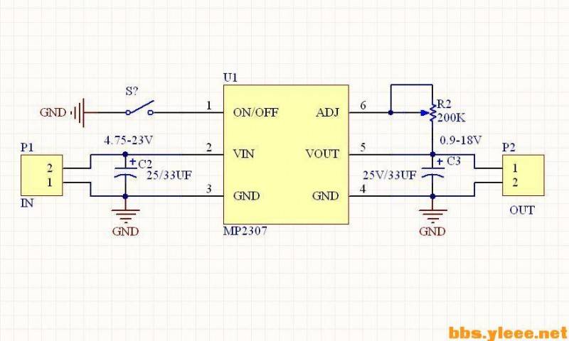

    我是说从你的电路板看你是用的G板的正常模式!如下图模式:
而并不是用的 G板 的第三种负压模式?如下图:
 楼主| 发表于 2011-6-27 22:30 | 显示全部楼层
回复 32# chjhuai
    先是按图2焊接的,最终电路时图1,2个电路对我改这个都可以用
