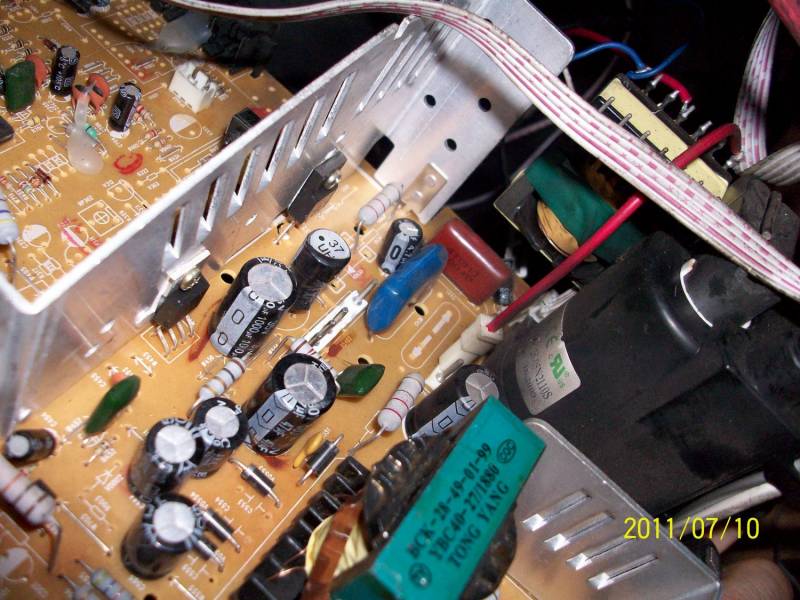

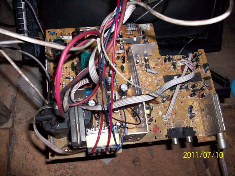

楼主: a60885262
有会修家电的吗?
发表于 2011-7-9 18:59 | 显示全部楼层
肯定是场扫描部分,看样子是零件脚虚焊可能性大,受热胀冷缩影响。场部分都加强焊接一次看看,零件不用换。
 楼主| 发表于 2011-7-9 20:51 | 显示全部楼层
刚把电视拆开,重点把带散热片的管子引脚全部焊了一遍,开机发现故障依旧。。。
发表于 2011-7-9 21:18 | 显示全部楼层
看看场块是什么型号的?查其相关电容性能或者代换试试。
发表于 2011-7-9 21:21 | 显示全部楼层
以前我家有一电视出了同样症状,病因好像是一电阻烧了!
发表于 2011-7-9 22:00 | 显示全部楼层
场输出电容和一只零点几欧姆的电阻————最可能坏的
还有一只好像是22K(1/8瓦)场扫描反馈电阻————第二可能
场块问题————第三可能
望采纳!!
发表于 2011-7-9 23:37 | 显示全部楼层
应该是行输出附近的一个电容  漏液了
仔细观察下把
发表于 2011-7-9 23:46 | 显示全部楼层
发表于 2011-7-10 00:56 | 显示全部楼层
应该是场输出电容失效了!

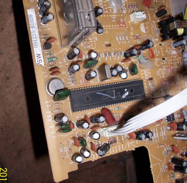

 楼主| 发表于 2011-7-10 20:03 | 显示全部楼层
回复 6# 社建电子
不知道场输出退藕电容一般是多大的UF 还是PF?是电解电容还是CBB电容?
 楼主| 发表于 2011-7-10 20:06 | 显示全部楼层
点击图片看大图
点击图片看大图
点击图片看大图
点击图片看大图
点击图片看大图
点击图片看大图
点击图片看大图
点击图片看大图
点击图片看大图
退藕电容是第3附图中 蓝色的那个长条电容吗?
