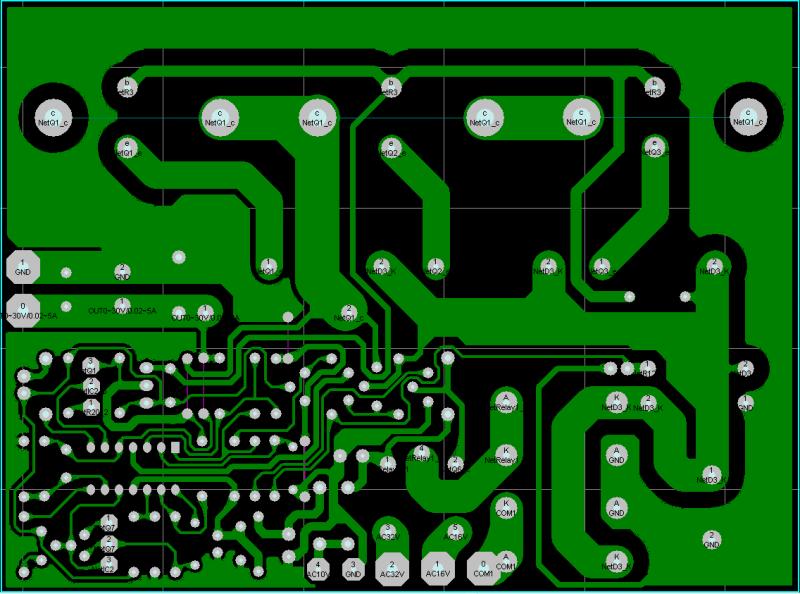

3AG1~~看看PCB图

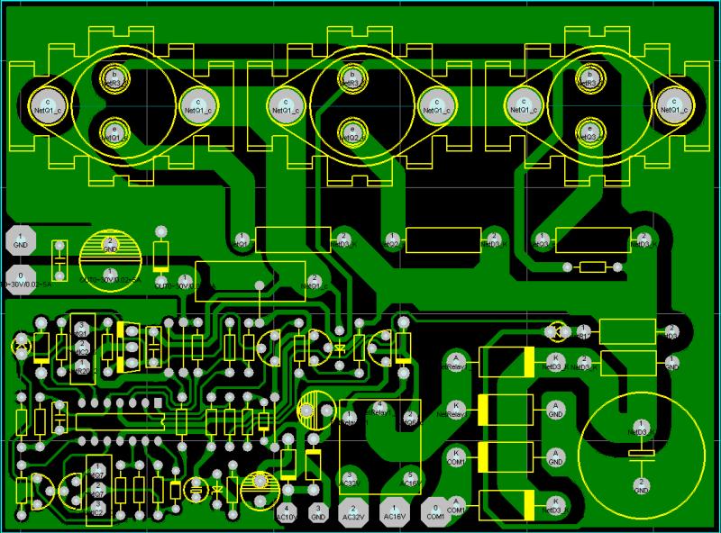

 楼主| 发表于 2011-8-3 11:28 | 显示全部楼层
回复 32# 3AG1
    看看图,改好了~~

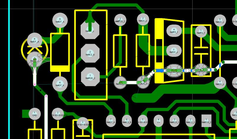

发表于 2011-8-3 16:29 | 显示全部楼层
回复 36# lihongran
    PCB板设计得很漂亮。
提个修改建议:上面那个电位器插座左边的电阻移到右边,走线避免通过317的管脚。
084的V-从下面走线,避免与V+平行。
我再看看。。。。
 楼主| 发表于 2011-8-3 16:37 | 显示全部楼层
好的,我移一下。
我理解是+-并行走线,可以抵消各自的电流走动时产生的电场,可以减少对其他地方干扰的啊
 楼主| 发表于 2011-8-3 17:08 | 显示全部楼层
回复 37# 3AG1
    呵呵,还是有问题,这根线过不去
发表于 2011-8-3 17:41 | 显示全部楼层
不好意思,刚才有别的事情。
实在不行,就用跳线吧。
以线路尽量短,安全可靠,避免干扰为准。
