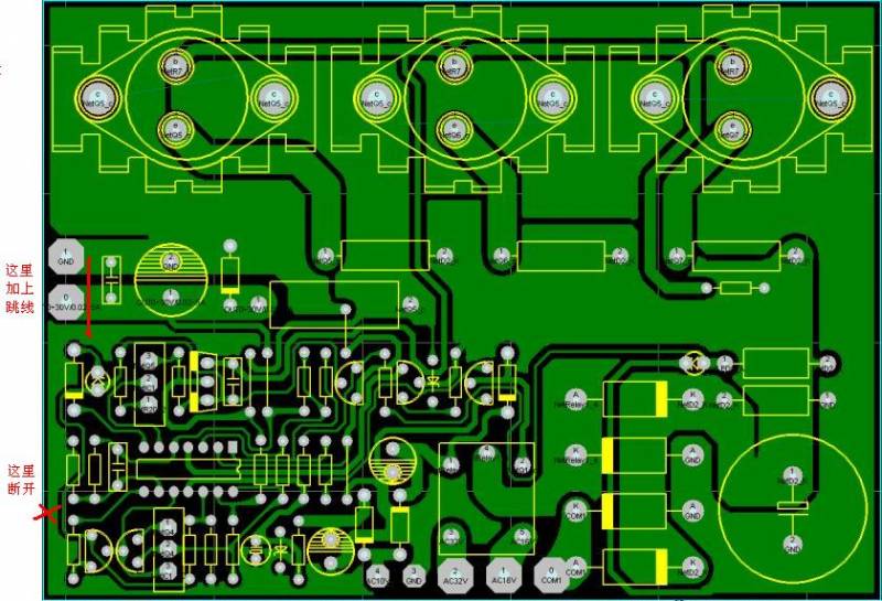

3AG1~~看看PCB图
发表于 2011-8-7 11:29 | 显示全部楼层
回复 48# lihongran
    很漂亮!
不用做阻焊了,又不是成品板,到时修改电路还麻烦。
发表于 2011-8-7 11:33 | 显示全部楼层
板子先放你那里,过两天我要出去一段时间。
另外,我发给你的第一张图,修改一下,做一张不带扩流管的小体积PCB可以吗?
等会我把修改后的图发给你。

发表于 2011-8-7 12:06 | 显示全部楼层
原来的PCB改进一下,取样电阻接到输出端:
