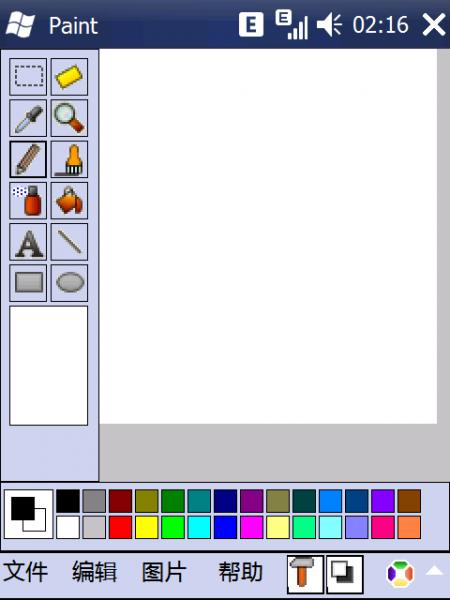

PPC用什么软件?
社建电子 发表于 2011-8-1 01:54 http://116.255.141.47/images/common/back.gif
    高仿windows画图软件的软件。可能你不信,这软件只有86k!本来想传上来,不过该死的UC不行。 Screen001.png Paint.zip (32.63 KB, 下载次数: 373)
发表于 2011-8-1 07:48 | 显示全部楼层
不错,这个好用!
发表于 2011-8-1 07:49 | 显示全部楼层
对了,您怎么上传上来的?

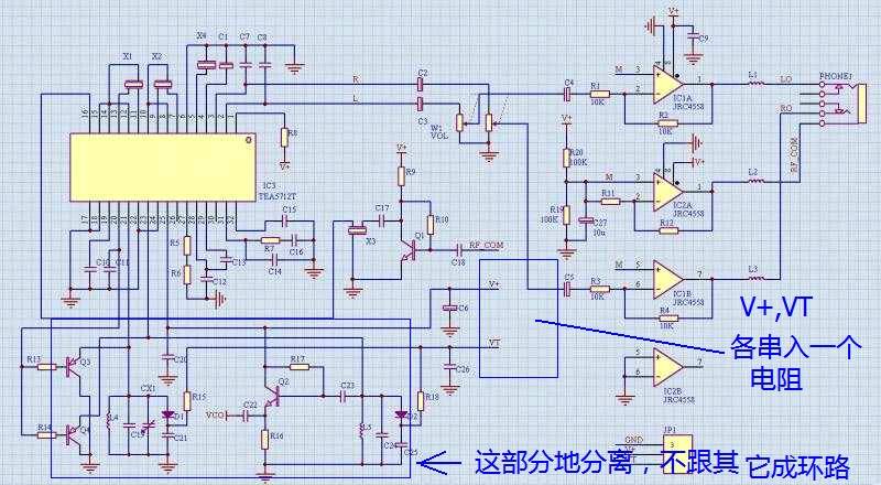

 楼主| 发表于 2011-8-1 15:24 | 显示全部楼层
回复 7# lihongran
李兄神人!没什么问题!看看原来的面积大小能不能布下?四个脚要加固定螺丝孔才行了,螺丝孔1.5应该行了。不然占用地方。
就在V+、VT各串入一个电阻就行。V+那个是方便断开调试,VT那个是防短路。蓝色部分地线布线就分离开来,只在23脚那里跟后级相接就好了。功放部分还是布在背面。好像背面很空荡,很多贴片原件都可以布在背面吧?把CF1,2,3,4布得挤一点,实际不用那么宽的。
 楼主| 发表于 2011-8-1 19:23 | 显示全部楼层
另外sop8千万不要再加宽了,太可怕,呵呵!
