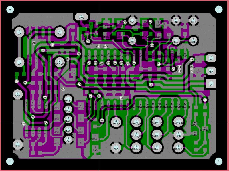

李兄进来,收音机改好了!真是麻烦你了!
发表于 2011-8-9 15:29 | 显示全部楼层

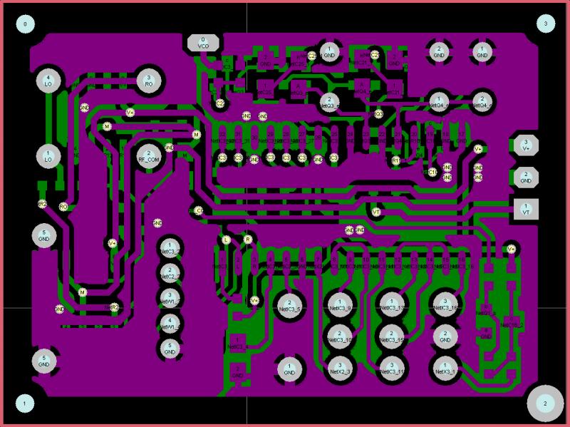

修补好BUG,重新上图~~
发表于 2011-8-9 15:45 | 显示全部楼层
透明层~~
 楼主| 发表于 2011-8-9 16:40 | 显示全部楼层
回复 32# lihongran

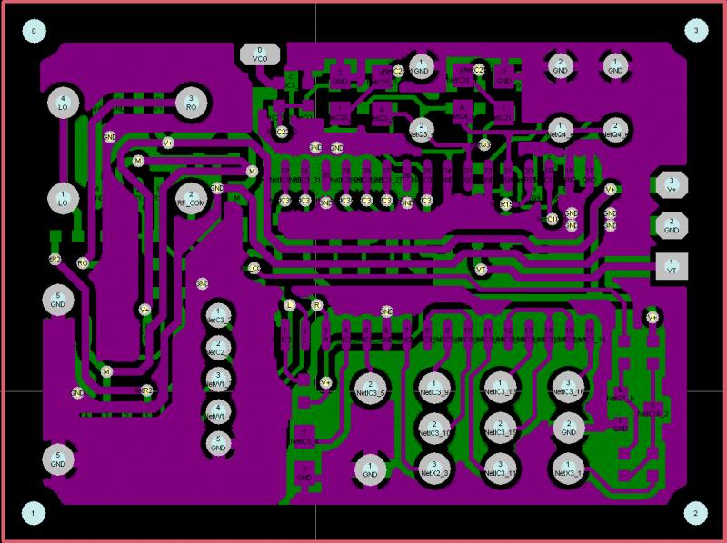

发表于 2011-8-9 16:58 | 显示全部楼层
回复 33# wulishui
    请你说说想法~~关于地线的走线
发表于 2011-8-9 17:10 | 显示全部楼层
回复 33# wulishui
    要不我这样改改~~
 楼主| 发表于 2011-8-9 17:21 | 显示全部楼层
回复  wulishui
    要不我这样改改~~
lihongran 发表于 2011-8-9 17:10 http://116.255.141.47/images/common/back.gif
    不过我也不知道这样好不好,呵呵!开始实验的板地线是一个圆环,没有干扰,实际制作的时候是分离的,反而干扰了。难不成高频地就是需要圆环形的?
发表于 2011-8-9 17:26 | 显示全部楼层
不过我也不知道这样好不好,呵呵!开始实验的板地线是一个圆环,没有干扰,实际制作的时候是分离 ...
wulishui 发表于 2011-8-9 17:21 https://www.yleee.com.cn/images/common/back.gif
    呵呵,是的,第一块实验板是环形的,也不分中频高频,效果怎样你知道。
5712的PDF里确实是中高频地分开的。

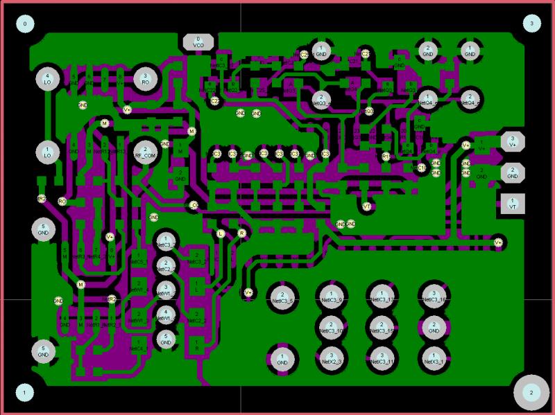

发表于 2011-8-9 17:38 | 显示全部楼层
回复 36# wulishui
    要不你在第一块实验板上做做接地的实验,是单面板好处理,只在相关的地方切一刀就行了
 楼主| 发表于 2011-8-9 18:30 | 显示全部楼层
不如就这样吧
回复  wulishui
    要不我这样改改~~
    算了,就这样改好。不过不忙。你吃饭休息先,呵呵!我看看其它有没有什么问题。

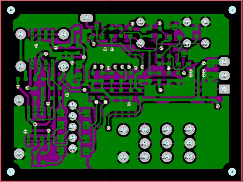

发表于 2011-8-9 20:01 | 显示全部楼层
改了下,看看行不~~
