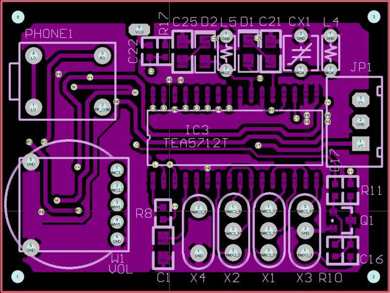

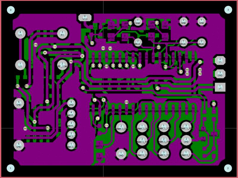

    PCB排好了~~~面积45.1mm*33.8mm。
发表于 2011-8-8 18:55 | 显示全部楼层

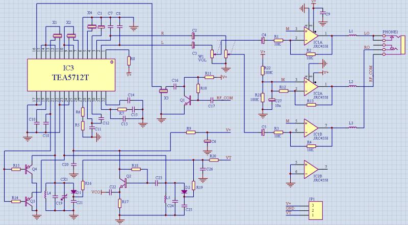

只要原理图无误那PCB也是无误~~看看原理图
 楼主| 发表于 2011-8-8 19:09 | 显示全部楼层
看看

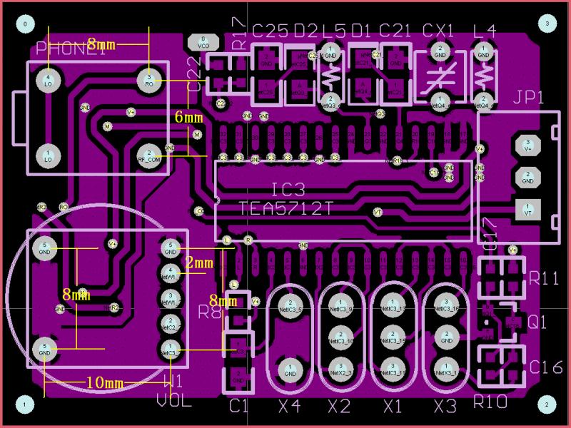

发表于 2011-8-9 12:42 | 显示全部楼层
回复 23# wulishui
   请看耳机及电位器尺寸对否

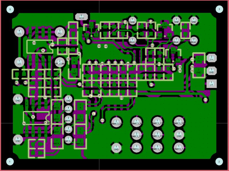

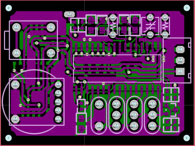

发表于 2011-8-9 12:45 | 显示全部楼层
发表于 2011-8-9 13:00 | 显示全部楼层
回复 23# wulishui
    电位器改好了

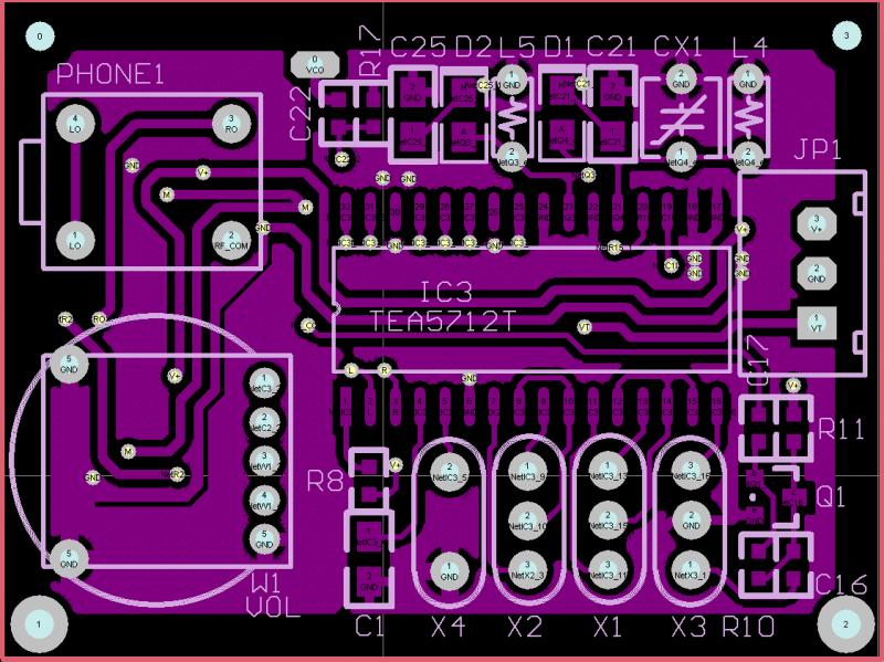

发表于 2011-8-9 13:21 | 显示全部楼层
电位器已调转180度了,请看看~~

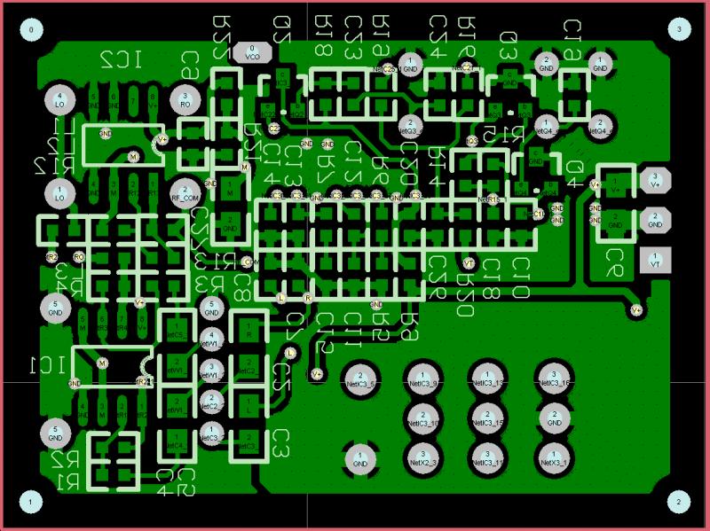

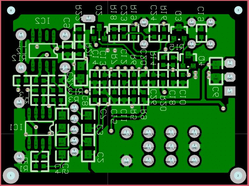

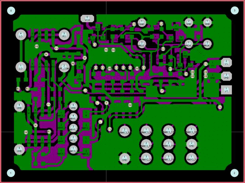

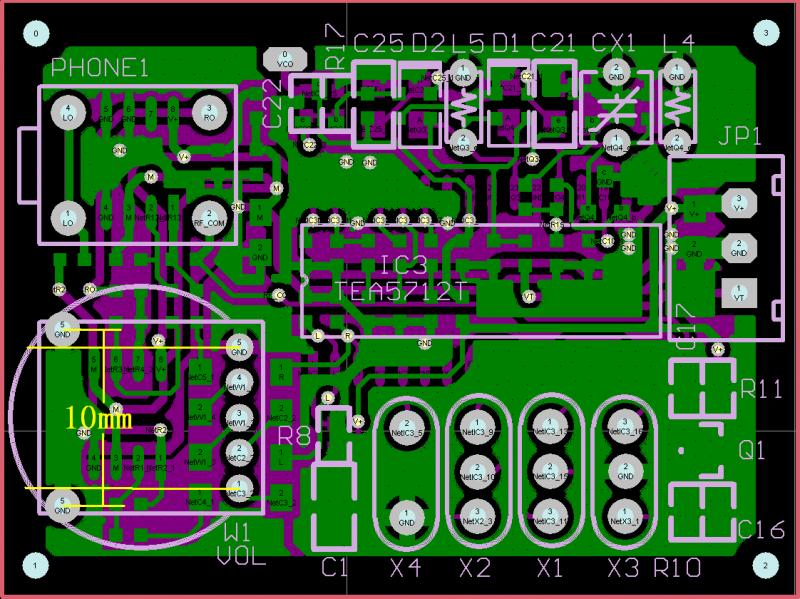

发表于 2011-8-9 13:23 | 显示全部楼层
发表于 2011-8-9 13:25 | 显示全部楼层
将下面的两个安装孔改回1.5mm
 楼主| 发表于 2011-8-9 14:00 | 显示全部楼层
收到!实在非常感谢!
