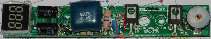

数码直发器电路板 成品板电路板

我的昨天下的单,今天王兄已经快递发出了,明天估计能收到,紧跟各位老法师的脚步准备开始折腾这东西了。
又:按电路图上的型号查了一下,此物所用的单片(S3F9454)好象是可反复烧写的,这就意味着可以完全重新编写程序来实现其它的功能(比如白光控制器之类的),不知有没有熟悉三星单片机的老师?

今天,倪工告诉我:这个三星单片机内容可以重新烧写,但是好像找不到“编程器”!
我反复对照实物和电路图,好像可控硅输出部分、实物和电路图不一致?
我在“红圈”处,接入220VAC市电电压,
LED红色数码管、正常显示可有最右侧电位器(带电源开关)调节的设定温度值(130~180℃)
目前还没有合适的“负载”......电烙铁?小王的PTC?
如果无法修改程序,看看能不能控制“2倍”显示值——实际温度是显示值的2倍......用于电烙铁的温控(260~360℃)?

这个是过零触发吗?

编程器淘宝上有,好象不便宜,最便宜的简易编程器好象是ssmcu的简易编程器,也要¥180一个
发表于 2011-9-15 15:40 | 显示全部楼层
我查过手册,说这个CPU是OTP的,就是只能编程一次

    我还没拿到实物,按顶楼资料里的S3F9454就应该是可擦写的,如果是S3C9454才是OTP的

更改lm358的第3、5脚的分压电阻的取值,使发热体ptc的温度取样电位变化, 应该可以使    实际温度是显示值的2倍
