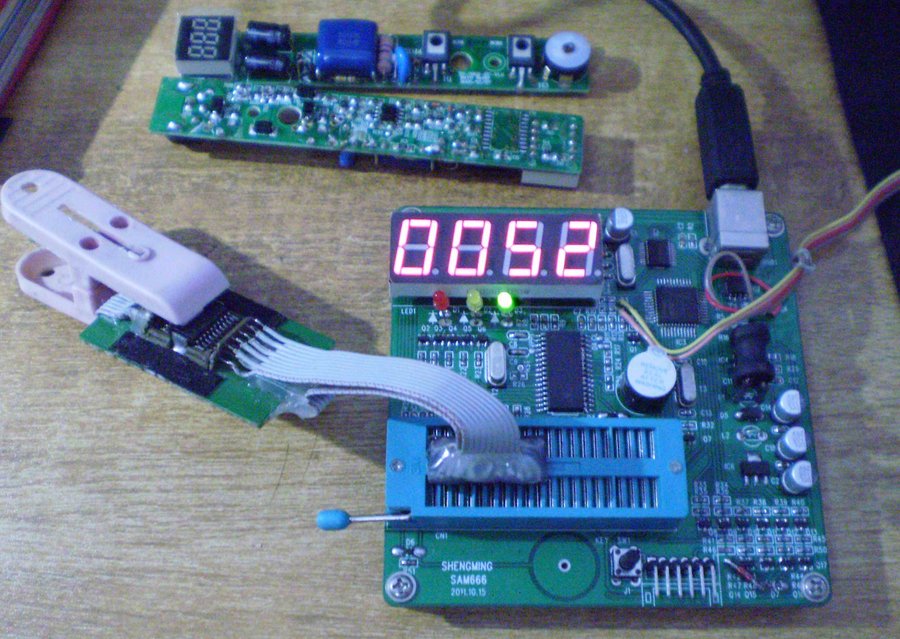

我也入手了几块,经亲身测试,可以多次烧写,但我只烧写了52次没在试了,因是我自己出钱买的,不是王老板送的,所以没试到最终烧录次数!有图有真相!

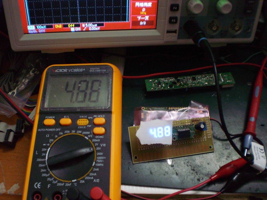

    1.烧写要用专门的三星烧录器烧写,只要有了烧录器比烧C51还简单,快速;
    2.功能方面我一下子也没想到什么实用,又好玩的功能,就烧了个电压表的程序进去,效果不错,比STC的AD要稳压多了,不怎么飘!还是有图有真相! P6100323.JPG

回复 71# sx3339241
    对你的贴片转换座很感兴趣,原来自己做过sop8的,就是在上方焊个螺母,靠螺丝往下压,用了几次难用给扔了。你这个好像是个座,弹片毕竟好接触。图片看不太清,能否再给详细说明一下,谢谢。
发表于 2012-7-21 19:52 | 显示全部楼层
回复 75# 非凡电子
    其实很简单,就是用相同间距的PLCC  IC座来改造的,IC座的接触片有一点弹性,外加定位和夹持就行了!
发表于 2012-7-21 20:40 | 显示全部楼层
回复 76# sx3339241
    明白了,谢谢
