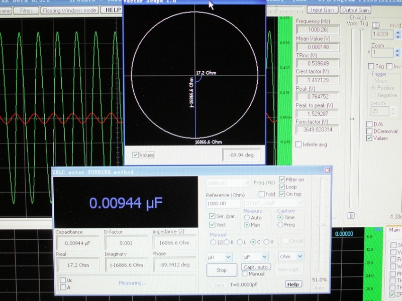

楼主: huayuliang
用声卡测试R、L、C的截图。

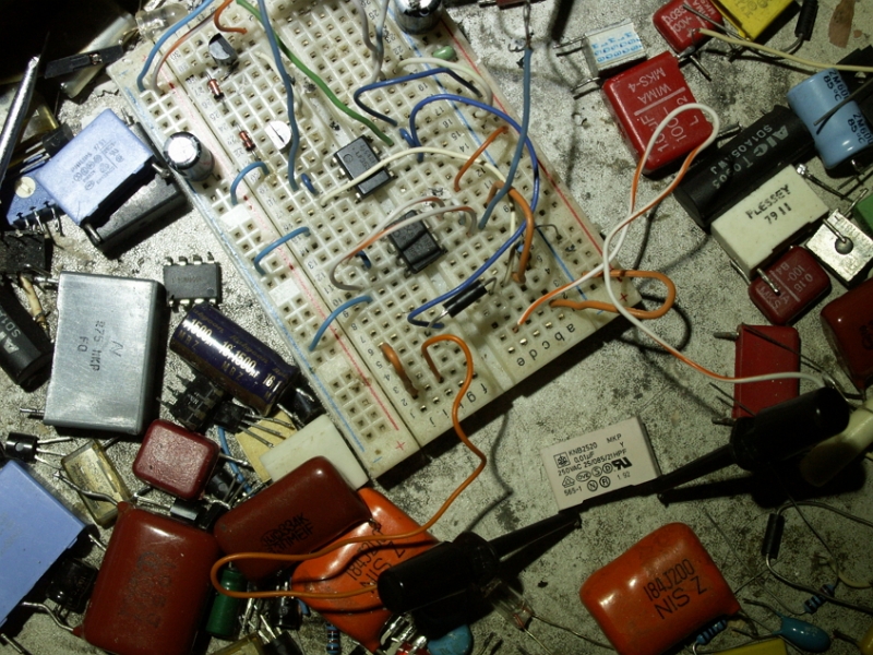

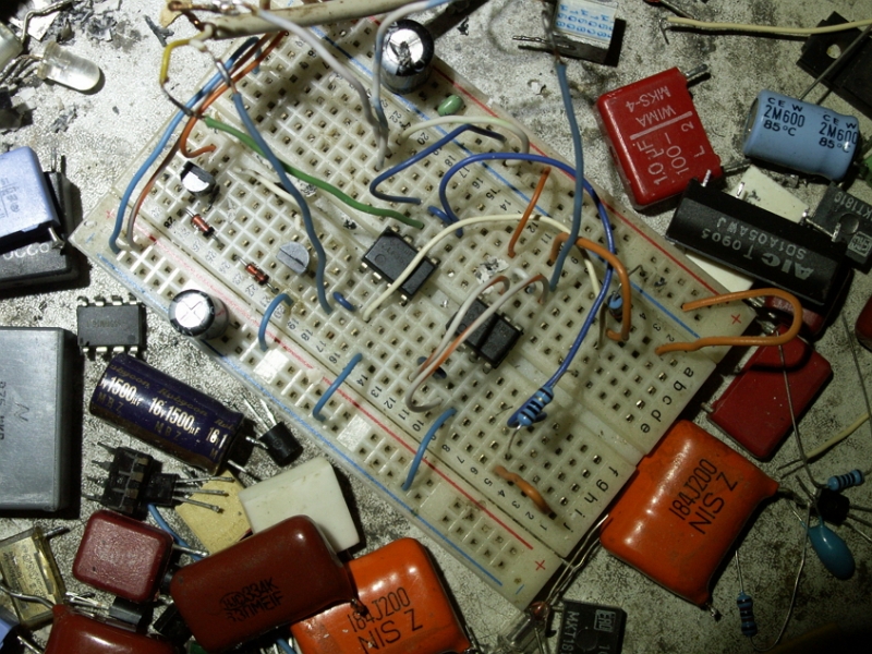

 楼主| 发表于 2011-8-20 19:06 | 显示全部楼层
贴点实物图片,现在图片上传最大1M了,王老板也不修改下说明。试验了好几次
桌子上比较脏,哦,是很脏、非常、无比~~~。。。。主要是烟灰。
忘记说了,俺找了快PCI的老声卡,好算能用了。。

英文软件倒是不难,主要是硬件电路,是不是它网站PDF里的那个啊??LZ能画个原理图出来不
今天把软件下载回来安装好了,感觉不错
我的本本是LENOVO T61 不知道用原机的声卡接口能实验不?!貌似没有LINE IN 口
 楼主| 发表于 2011-8-20 23:05 | 显示全部楼层
回复 24# jinva
    原理图就是 这个网站里的:http://www.sillanumsoft.org/ZRLC.htm
http://www.sillanumsoft.org/images/ScreenHunter_03%20Oct.%2019%2008.27.jpg
这里还有个USB做的设备的链接:
http://www.sillanumsoft.org/Download/impedUSB.pdf
如果自己的声卡没有问题,就不需要USB的。
或者想单独做个设备,那最好还是用USB的。其实俺手头也有个USB的声卡,问题是只有个单声道的话筒输入,不够用。。
你的本本应该有线路输入的。
制作的时候注意下声卡的输出。。如果用运放,要做扩流,不然测试小会很困难。
还有,俺是在面包板上插的,接触电阻稍大。不过低阻值有调零。
又玩了下PT100 的阻值。空气中。看时间~~
温度在下降。。。。非常稳定。。

 楼主| 发表于 2011-8-21 13:03 | 显示全部楼层
测了几个1.8uF/50v的绿电解(无极性)。
