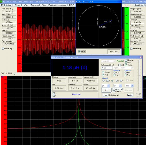

用声卡测试R、L、C的截图。

这种软件需要用标准元件作为参考的,比如,你要测量一个10k电阻附近的电阻,那你得提供一个10k的标准电阻啊,没有相对量程的标准电阻,电容,电感,精确度还是没有办法参考啊

    俺用的是误差千分之一的电阻做参考,说实话已经比万用表好太多了,如果知道参考电阻的误差,可以填入参数设置中,这样精度就很高了。
测量电容、电感,并不需要参考电感和参考电容的,只需要参考电阻。
而且可以测D值、Q值~

测个7X7中周(蓝帽,不带谐振电容):
原:
磁芯旋到底
磁芯旋到顶
次:
磁芯旋到顶
磁芯旋到底
 楼主| 发表于 2011-8-23 22:48 | 显示全部楼层
一个10*10的中周,拆掉了屏蔽罩,旋出了磁芯。
测试太小的电感不太稳定。

 楼主| 发表于 2011-8-24 01:29 | 显示全部楼层
回复 35# fujiachun
    一直没怎么注意,换到10k,还是不稳定。。。。
   结果发现不稳定最主要的原因是。。。接触不良~~电感的电阻太小了。俺还是在面包板上试验呢。
处理好就稳定了~~
这个是测一个18圈左右的空心线圈,直径大概是5mm,都是以前绕的了。
