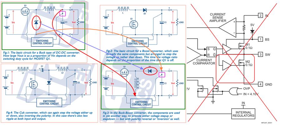

刚琢磨了下3R33的MCP2307,同步整流真好,好得俺没法用它做 Buck–boost 。郁闷~

回复 79# keanu131
    电路输出电流够么?而且考虑成本,也不比34063之类的便宜多少吧?
