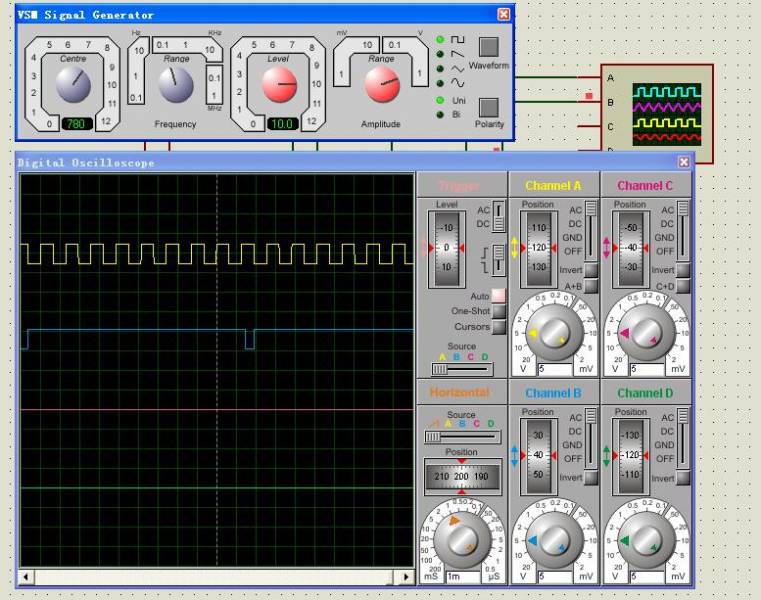

原文在94年电子报合订本80页『精度达0.3%的数字电容表』计算公示t=1.1R*C 扫描不方便,照片拍出来的没法看,下面是临时画的仿真,图好像有点大,过两天删
