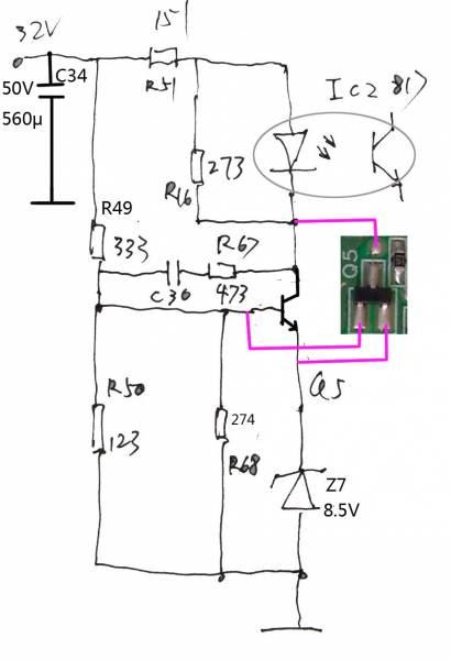

benli 发表于 2011-8-19 16:33 https://www.yleee.com.cn/images/common/back.gif
H32V电源,好像有两个控制光耦?

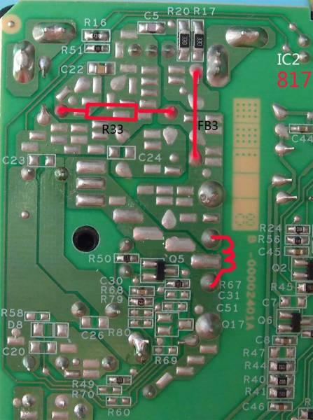

上面是网友上传的部分控制电路,
benli ,可否详细说明一下?
谢谢先!

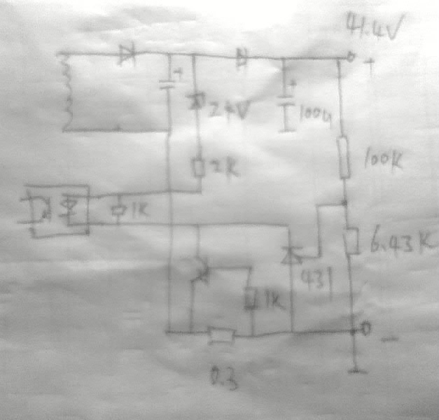

    只有一个光偶。如果是充电,对电压精度要求较高,还是用431稳压比较好,稳压二极管和三极管PN结的温度系数太大。原次级控制部分就不用了,充电控制另做一块小板,接到光偶发光管上就行了,充电电路网上很多,这里就不说了。
     不过这个电源的过压保护好像在45v左右,36v电池三段式充电的高压阶段可达44v,加上隔离二极管,取样电阻等的压降,已经超过45v了,所以可能不行。如果不外乎充电时间,可以做成41.4v恒压限流充电。
      用手画了张41.4v恒压限流充电的草图
