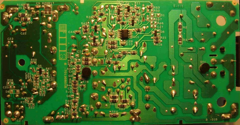

1、这个照片,是被测绘的 HP_32V开关电源的实物照片(铜箔面全貌):

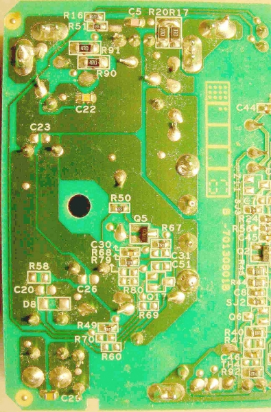

2、这个照片,是被测绘的 HP_32V开关电源的低压输出电路部分照片:

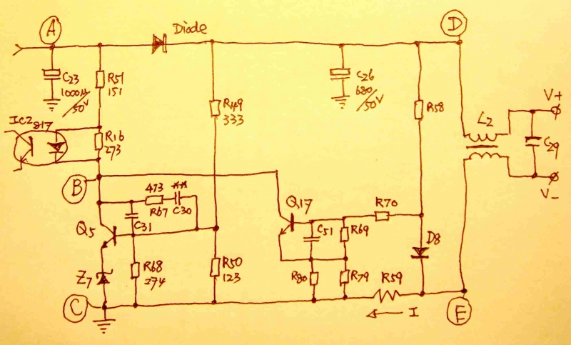

3、这个,是在 hntc123 上传的控制电路基础上,我刚刚补充测绘的(可能的)“限流控制”电路:
4、补充测绘的Q17以及其外围电路,是不是“原设计者”所备用的“限流控制”部分?
 楼主| 发表于 2011-8-24 15:11 | 显示全部楼层
补充测绘的Q17以及其外围电路,是不是“原设计者”所备用的“限流控制”部分? ...
无锡风 发表于 2011-8-24 14:51
https://www.yleee.com.cn/images/common/back.gif
注意图的右半部分,可以和 benli 上传的限流控制电路图、进行对比......
图中,
1、疑似的“限流”取样电阻R59,实物是焊了一根短路铜丝(短接两块“地”铜箔);但是PCB的分列元件侧,标注的是“R59”;
2、疑似的“限流”控制三极管Q17,和Q5是一样的贴片封装三极管;其集电极、通往控制光耦初级电路(和Q5的集电极相通);
3、标注“D8”的二极管,由电阻R58提供电流——我本来以为的普通的发光二极管回路——好像是提供Q17基极偏置?R79/R80是直接并接的两个“下偏”电阻,可能为了细调?
4、该图上方的一个标注“Diode”的二极管,是我“增加”上去的——原PCB上面没有此二极管——如果不是作为“充电器改造”,此二极管可以不予考虑;
5、所有元器件表有数值的,都采用了 hntc123 测绘的数据,基本上是PCB上面“已经安装焊接”了的;未表数值的RC元器件,仅仅是PCB上面“有此焊盘”;
因为测绘比较仓促,在下又是老眼昏花......错误在所难免!
发表于 2011-8-24 15:41 | 显示全部楼层
标题
或者说,在不同输出电压值之下,截止保护点的“电流发生点”,太“不成比例”了?!
:30 ...
无锡风 发表于 2011-8-24 11:56 https://www.yleee.com.cn/images/common/back.gif
    在40多v以上,截止电流小应当是初级过压保护了。Q17及外围俺也曾分析过,觉得应当是电压限制电路。今天没时间了,明天再仔细看看。

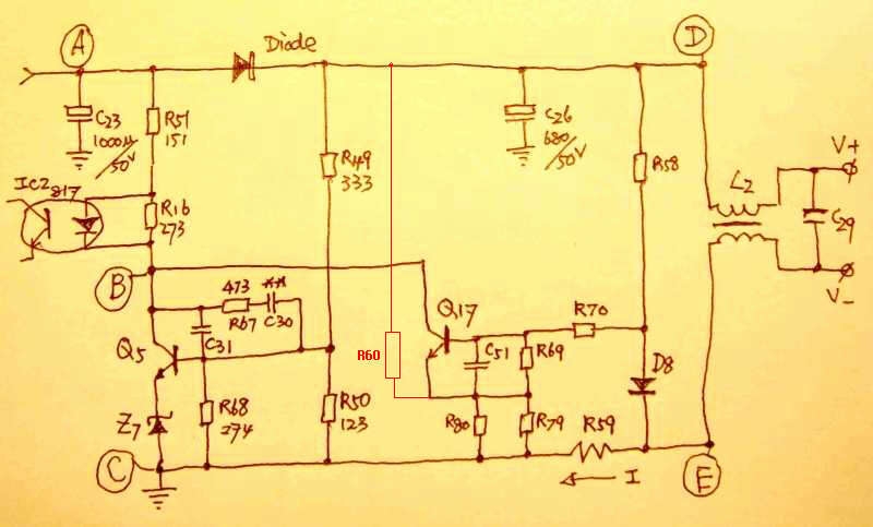

发表于 2011-8-25 09:23 | 显示全部楼层
回复 55# 无锡风
  冯老师漏了一个电阻R60,现在补上
发表于 2011-8-25 09:54 | 显示全部楼层
原设计者的意图暂时才不出来,如果用来限流,电压取样应当放到电流取样之后,R59作为取样电阻,丝印符号是一条直线,也没有足够的位置安装电阻,即使勉强装上,功率电阻如此靠近电解电容也是极不合理的,相信原设计者不会犯这种低级错误。
