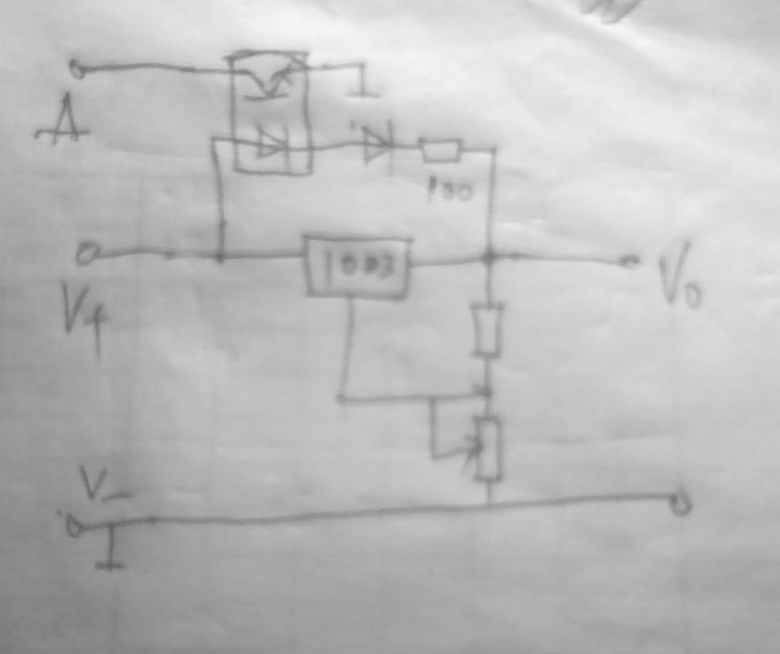

发表于 2011-8-19 22:34 | 显示全部楼层
回复 16# hntc123
    请看图,图中光偶是新加的,A点接到原光偶发光管负极。1083的压差在1.7v左右

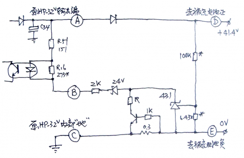

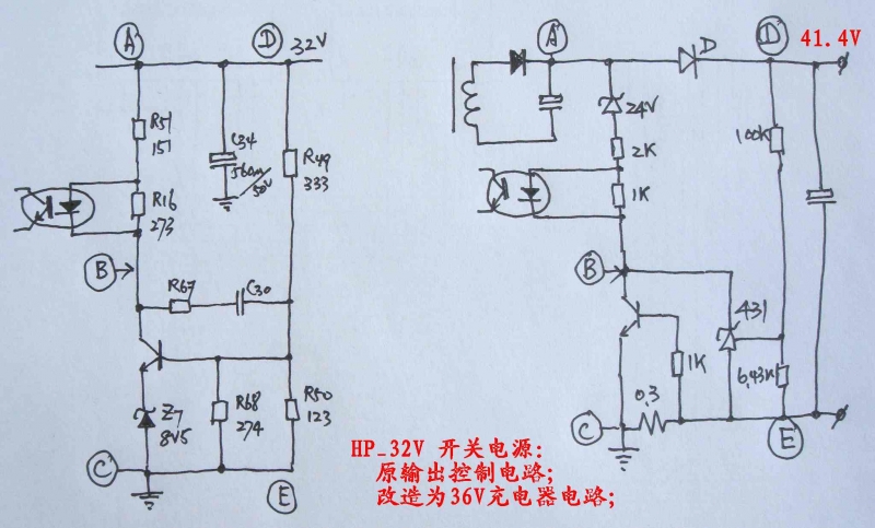

 楼主| 发表于 2011-8-20 09:17 | 显示全部楼层
431的最高电压37v,稳压二极管降低电压,使431在安全范围内
benli 发表于 2011-8-19 20:06 https://www.yleee.com.cn/images/common/back.gif
我仿照画了两张输出电压·电流的控制原理对照图:
请 benli 过目看看,有无问题?
若无大问题,我下周试试......
功能通过之后,再考虑充电状态指示灯等细节事项。

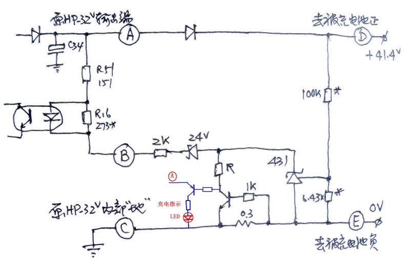

 楼主| 发表于 2011-8-20 10:51 | 显示全部楼层
想了想具体改造试验的问题......
把电路图重新安排画了一下:
移动了限流和降压的24V稳压二极管位置,目的是“尽可能利用”原PCB板上元器件,“减少更改”处;
1、从原HP32V_pcb上面的三点(A/B/C)、引出到新增加的小板;
2、小板的“B”端去控制光耦,小板的“D/E”输出到被充电的电池;
3、在限流控制三极管的集电极回路,增加了一个电阻——有没有必要
设想,加一个简单的充电电流指示灯(限流充电状态点亮)
