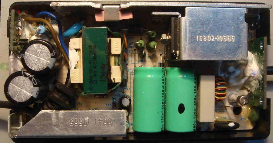

给倪工看的几幅“改制”36V电动车充电器的图片:
1、改制之后的电路板,元器件一面(输出电容100V耐压):

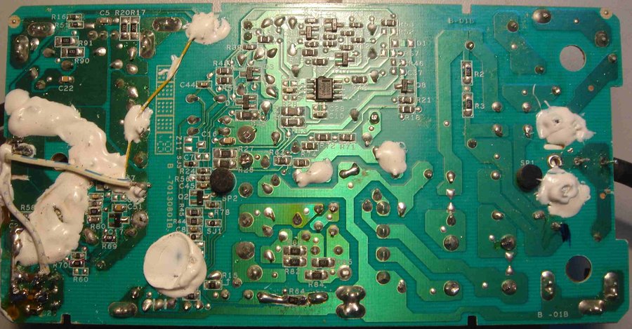

2、改制之后的电路板,铜箔一面(部分涂了704胶“保护”):

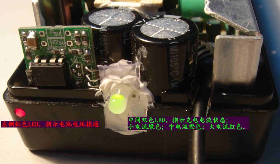

3、输出侧的“状态指示灯”:

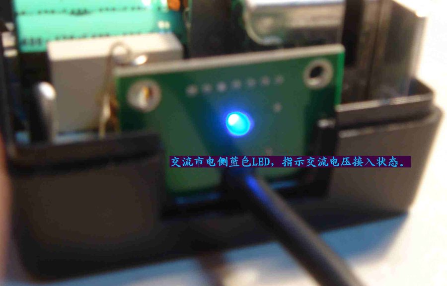

4、输入侧的“状态指示灯”:
5、状态指示灯,可能有些“画蛇添足”?
①、输入侧“红灯”,指示电池回路是否可靠接通?
②、输入侧“蓝灯”,指示交流电源是否可靠接通?
有时候,倒是方便“判断”......
——我新买的 YAMAHA 电动车充电器,充满了就“灭灯”,不舒服!

发表于 2012-8-16 11:28 | 显示全部楼层
回复 118# 无锡风
    增加的小PCB居然是打样的双面版
