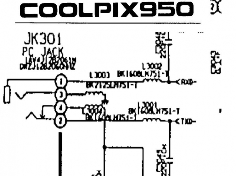

遇到件麻烦事,俺折腾主力火器950配的是512M的CF卡,能最大模式拍500多的图,因一直没专用数据线——》》》俺的950好象是老酶的版本,淘宝上的950数据线不合用,见下图,俺的950是用2.5耳机插头那种节头的,所以一直就只能拔卡通过读卡器拷照片,也对付用着;
但前两天想拔卡读卡器拷照片,出状况了,在PC上能看到CF卡,但打开却没文件,显示空盘一样,但右击属性容量正常,且看到有已占用和剩余空间,但就是打开盘符后是空盘——》》》俺PC设置是显示所有文件的(包括系统隐藏文件),以为卡坏了,放回950中回放所有照片都能正常浏览。晕啊,可是俺几百张折腾的“罪证”啊,请教一下一乐“好色”的兄弟,照片能救回吗?咋搞?
另请较下950的数据线有几种(RS232或USB)?有兄弟手上有950那种采用2.5耳机插头的数据线吗(应该是RS232的)?能量下告知线序吗?
往上卖的950数据线
这好象是上面那种线的线序图
俺的折腾火器(图网上找的)
