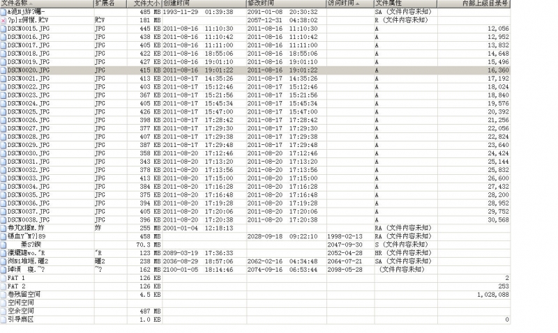

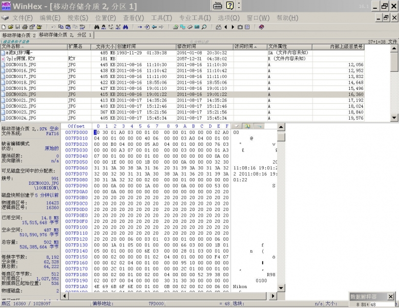

按“huayuliang”兄弟提示,下载了个WinHex1.6,基本是确认认卡的问题,能查看到卡是有内容的。
卡内照片目录;

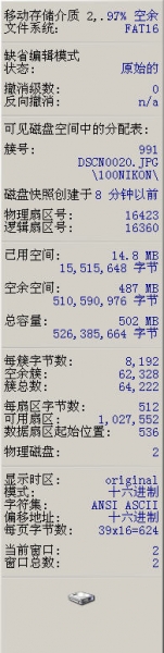

卡详细属性;
也能通过WinHex将照片恢复到硬盘中,但打开照片啥东西也没有。:63;
请问“huayuliang”兄弟,是用WinHex1.6做CF的映像吗?

回复 25# newnoe
怎么看下耒文件系统是FAT16?将c盘 改成FAT32试试.
 楼主| 发表于 2011-8-24 14:39 | 显示全部楼层
回复  newnoe
wuhoude 发表于 2011-8-24 12:51 PM
本来是FAT32的,但950格过CF卡后就变成FAT,其他几张CF卡也一样的,没什么问题。
