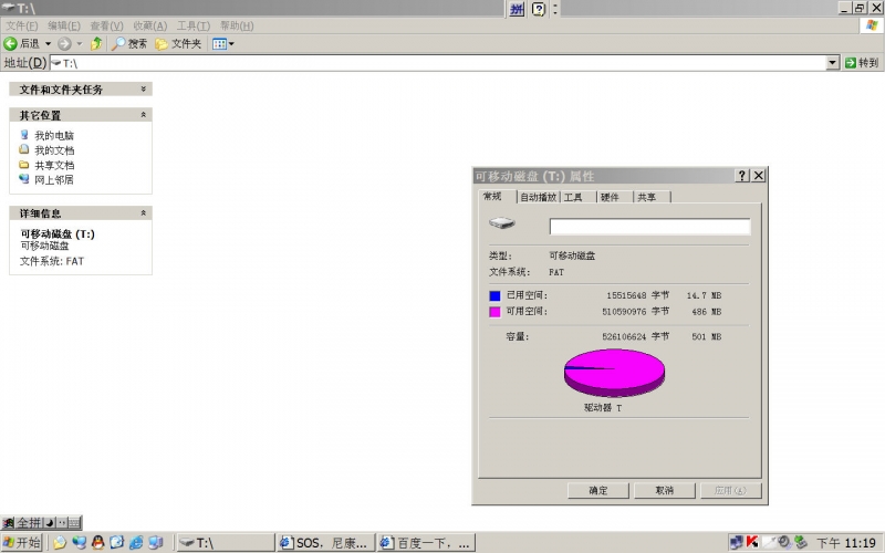

SOS,尼康CoolPix 950相机CF卡的问题。

 楼主| 发表于 2011-8-23 19:44 | 显示全部楼层
不是读卡器问题.这种情况俺遇到过,是相机设置问题.目前的设置你用读卡器是看不到文件的,只能通过 ...
cosine 发表于 2011-8-23 07:25 PM
熊做生意收米收到晕头啦 ,俺上面也说了,开始也以为是相机设置导致的,当时就换了张同容量卡,胡拍了几张,也能通过读卡器拷出来,现在除了FAT等高手怀疑的那个灵异问题外,俺倾向于卡出错,记得以前见过有修复CF卡的软件,不知道是否可行。

发表于 2011-8-23 19:55 | 显示全部楼层
熊做生意收米收到晕头啦  ,俺上面也说了,开始也以为是相机设置导致的,当时就换了张同 ...
newnoe 发表于 2011-8-23 19:44
    卡的问题也不太象.如果是卡的问题在机器上应该读不出来.收购俺的垃圾,估计你还真接不住,嘻嘻.

发表于 2011-8-23 21:06 | 显示全部楼层
回复 1# newnoe
    用个软件,把整个CF卡做成映像,保存在电脑上,然后发给俺就可以了。
发表于 2011-8-23 21:20 | 显示全部楼层
回复  newnoe
huayuliang 发表于 2011-8-23 21:06
    必须用RAW方式做映象,对于电脑上不能识别的格式,一般的映像软件可能无法映像下来。

 楼主| 发表于 2011-8-23 23:32 | 显示全部楼层
真不是读卡器的问题,在家里用X21、UX90S、台机试过,CF卡一样找到,且也可以打开,但还是空空如也,右击属性也能看到占用和剩余空间,见图。
