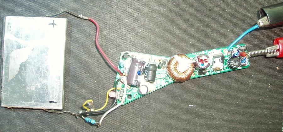

有没有朋友玩过摩托罗拉4.2V充电器(12V输入,900ma输出)

2936A是代码芯片!!又叫码片!
里面带数据时和手机交换数据共同用的!!一般都给摩托手机电池应用比较多!!
其他品牌很少有应用!!

一时没有找到普通的4K7/10K电阻。
找了两个0805的贴片电阻,电阻档显示阻值正常......
直接在引出线端 ...
无锡风 发表于 2011-9-15 10:39 https://www.yleee.com.cn/images/common/back.gif
按4.7K/10K接上电阻。
1。红灯闪无输出是因为你没有接电池。
2。用了个不带保护板的电芯(3.75V)监测充电,电流一直恒定750MA,一段时间后电压下降,脱开充电测电池电压3.9V多一点,此时电池两端电压4.16V左右,充电器输出4.28V,用的一对0.5m0.75²方便夹连接的电池,怀疑有线阻的影响,直接把电池焊接在充电器输出端上,此时充电电压是4.17V,看来有4.3V结论在这里有了点眉目,电池继续充电中。。。

我的这个试了一下不成功,仍然是插上12v后,绿灯闪一下就灭了,不知道是我的这个保护板有问题还是这种充电器对应的不是这种保护板

3.99v是电池本来的电压,
3.99v是电池本来的电压,
等LS奥巴马的结果
feel_1999 发表于 2011-9-18 10:52 https://www.yleee.com.cn/images/common/back.gif
    为什么非要保护板呢,接俩电阻就工作了。
上张图,相机不在身边,用坏OLYMPUS拍的。
发表于 2011-9-18 11:26 | 显示全部楼层
4.225V了,还是红灯,电池很热。。。
发表于 2011-9-18 11:28 | 显示全部楼层
想还原它最原始的环境,得到最佳效果
发表于 2011-9-18 11:36 | 显示全部楼层
4.261V,电池很热,看来我那:4.3V的结论。。。流产了。
发表于 2011-9-18 11:43 | 显示全部楼层
看起来连两个电阻的方案也不行,过充太厉害了
还是要找到合适的对应的摩托电池,先试一下,看看能不能充起来
发表于 2011-9-18 11:45 | 显示全部楼层
然后再取出保护板分析一下,看看有什么取代方案
