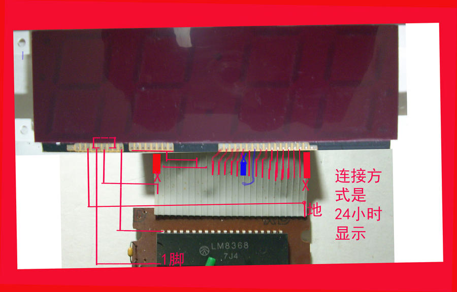

    大屏连接如图。
8368资料。

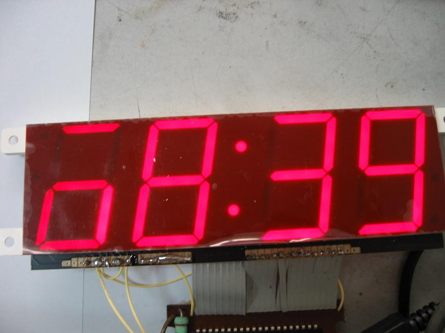

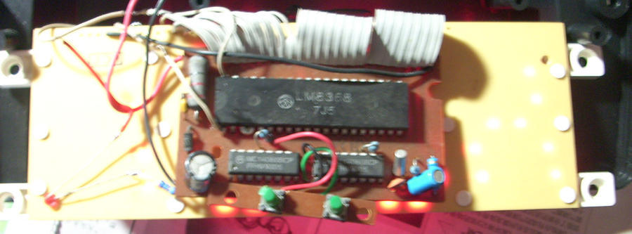

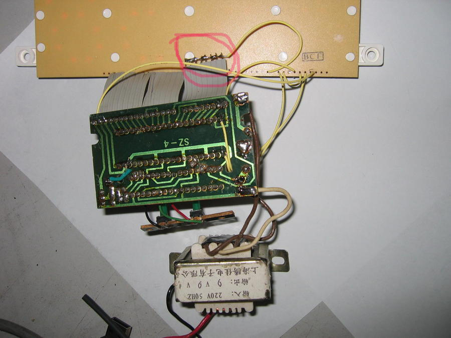

沈老师,我的电子钟换上大屏后,按照你的接线方法,分钟的两位显示正常,时钟的两位异常。时钟第一位老是显示右边的两划,第二位一直显示全部,也就是一个8字。
 楼主| 发表于 2011-9-22 19:00 | 显示全部楼层
沈老师,我的电子钟换上大屏后,按照你的接线方法,分钟的两位显示正常,时钟的两位异常。时钟第一位老是显 ...
tigerdxg 发表于 2011-9-22 15:15
    刚才又看了我的实物连接图和上面的连接图,没有错误。
提示:
芯片板的第九和十根线到大屏是交×连接,蓝色线。
大屏左面4个连接在一起的是连接的芯片板的第一脚。
或者拍个你连接的照片看看。

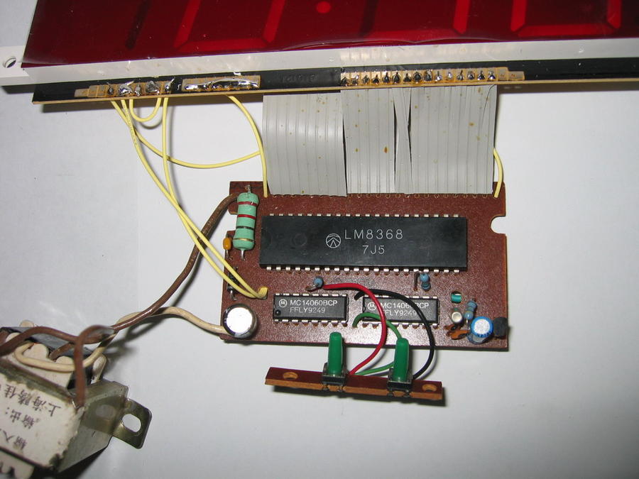

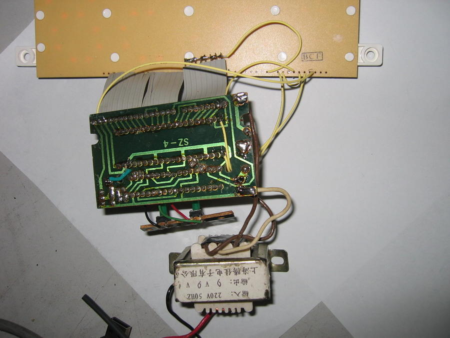

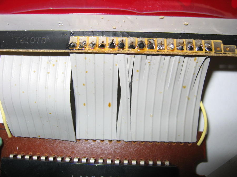

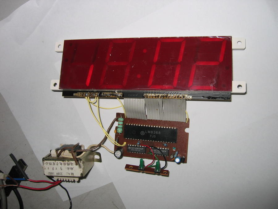

发表于 2011-9-24 16:03 | 显示全部楼层
沈老师,按照你的安装指示图,我仔细检查了几次,应该是完全按照你的连接图进行连接的,另外,连接前测试过,钟芯是没有问题的,芯片板的第十和第十一根线交叉连接的,从右边算起,第一根线是地线。
换屏后左边两位显示异常,右边两位正常。
换屏后左边两位显示异常,右边两位正常。
整体连接
整体连接
板子背面
板子背面
交叉部分连接
交叉部分连接
连线部分
连线部分
 楼主| 发表于 2011-9-24 17:13 | 显示全部楼层
看了图明白了,这部分我的意思是8根连接线是芯片板和屏一一对应按顺序连接,不是全部连接在一起。另外变压器后面接4个整流二极管【4001】再加一个电解电容,然后给板供电比较好。
发表于 2011-9-24 17:32 | 显示全部楼层
呵呵,原来是这样,马上改过来。
